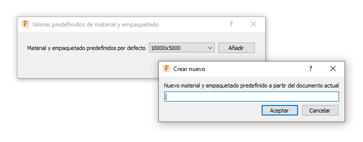

  1. Haga clic en Fabricación > Fabricación > Administrar > Valores predefinidos de material y empaquetado para abrir el cuadro de diálogo Valores predefinidos de material y empaquetado.
  2. Haga clic en Añadir.
    Se abre el cuadro de diálogo Crear nuevo.
    Cuadro de diálogo crear nuevo
  3. Escriba un nombre para el valor predefinido y pulse Aceptar.
  4. Haga clic en Aceptar para cerrar el cuadro de diálogo Valores predefinidos de material y empaquetado.
    El valor predefinido se crea y ahora está disponible en la lista de valores predefinidos disponibles para usted y su centro.
