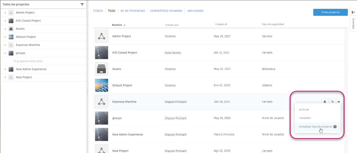

En la página Proyectos de el cliente web de Fusion, coloque el cursor sobre la fila del proyecto que desea actualizar.
Haga clic en la flecha desplegable y seleccione Actualizar tipo de proyecto.
En el cuadro de diálogo Actualizar tipo de proyecto que se abre, haga clic en Iniciar actualización.
La actualización puede tardar unos minutos, dependiendo del tamaño del proyecto. Puede comprobar el progreso en el estado de la tarea
