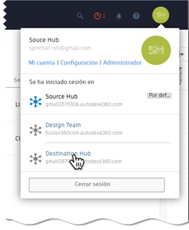

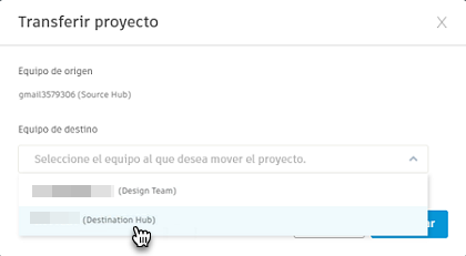

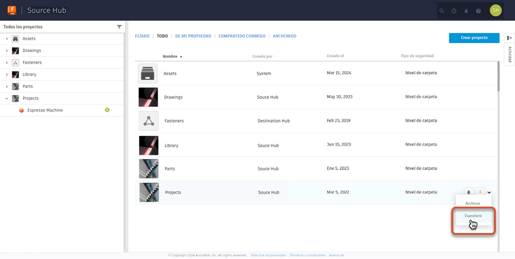

Los administradores de carpetas pueden transferir proyectos a otro centro; por ejemplo, si un equipo nuevo o diferente va a trabajar en el proyecto. Utilice el cliente web de Fusion para ello.
Los miembros y los grupos no se transfieren. Deberá volver a invitar a miembros al proyecto después de transferirlo.
Por defecto, un administrador de carpetas se convierte en gestor después de la transferencia. Sin embargo, si la persona ya es admin. en el centro de destino, conservará esa función.
Debe ser administrador del centro de origen para transferir proyectos desde él.
Debe ser miembro del centro de destino.

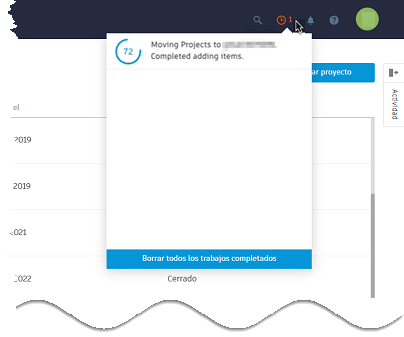

Indique a los miembros del proyecto que está a punto de transferir el proyecto y que deben guardar su trabajo y no pueden trabajar con ninguno de los datos del proyecto durante la transferencia.
El proyecto transferido conservará su nombre y se desplazará al nuevo centro. Ya no se podrá acceder a él en el centro antiguo.
