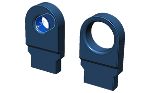

Aprenda a utilizar la herramienta Pulsar y tirar para crear o modificar un cuerpo sólido en Fusion.
Haga clic en Diseño > Sólido > Modificar > Pulsar y tirar
Se abre el cuadro de diálogo Pulsar y tirar.
En el lienzo, seleccione perfiles de boceto, aristas o caras:
Perfil de boceto: extruya un nuevo cuerpo sólido del perfil de boceto.
Se abre el cuadro de diálogo Extrusión.
Arista: redondee las aristas del cuerpo sólido.
Se abre el cuadro de diálogo Empalme.
Cara: añada o elimine volumen del cuerpo sólido.
Se abre el cuadro de diálogo Desfasar cara.
Utilice los controladores del manipulador para extruir, empalmar o desfasar la geometría, o bien introduzca valores exactos en el cuadro de diálogo.
Haga clic en Aceptar.
El cuerpo sólido nuevo o modificado se muestra en el lienzo.
Ctrl (Windows) o Command (MacOS) para modificar el conjunto de selección una vez que la vista preliminar de herramientas de chaflán se muestre en el cuerpo del lienzo.
