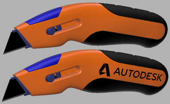

Añadir calcomanía
Cúter sin calcomanía (superior) y con calcomanía (inferior)

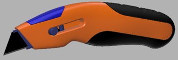

  2. Gire el cúter para poder ver fácilmente el lado izquierdo.
    Cúter girado para ver el lado izquierdo

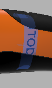

    5. Haga clic en Aceptar. El logotipo no está colocado correctamente. A continuación se coloca la posición. Se coloca en el segundo paso para mostrar que se puede editar la ubicación de la calcomanía en cualquier momento.
      Calcomanía añadida

Resumen de la actividad 3
En esta actividad, ha añadido una imagen del logotipo de Autodesk al cúter:
