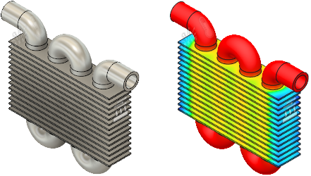

Modelo de radiador listo para el análisis (izquierda). Modelo de radiador, con resultados de temperatura de análisis térmico (derecha).

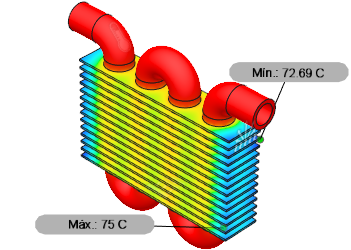

Busque la temperatura mínima y máxima, en grados Celsius, a través del radiador.
- La temperatura es el resultado que se muestra por defecto. Si no es así, en el navegador Resultados de la izquierda, seleccione Temperatura en la carpeta de resultados.
Las temperaturas mínima y máxima se muestran automáticamente. Para desactivarlas, haga clic en
(espacio de trabajo Simulación > ficha Resultados > panel Inspeccionar > Ocultar mín./máx.).
- Haga clic en
Configuración de resultados encima de la leyenda y cambie la unidad de resultado de K a C.Nota: Las temperaturas pueden variar ligeramente con respecto a la imagen, ya que la malla es relativamente gruesa.
La temperatura mínima es superior a 70 grados, lo que puede quemar la piel en menos de un segundo. También puede ver bandas de temperaturas más altas en las aletas más cercanas a la tubería.

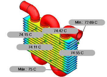

Crear sondas de superficie para inspeccionar las temperaturas altas.
- Haga clic en
(espacio de trabajo Simulación > ficha Resultados > panel Inspeccionar > Crear sondas de superficie).
- Haga clic en el modelo en los bordes de las aletas en las regiones de temperatura superior en unos pocos lugares.
- En el cuadro de diálogo Crear sondas de superficie, haga clic en Aceptar para detener la creación de sondas.
- Compare las sondas para validar que no hay valores atípicos que indiquen que es posible que haya extraviado una sonda.

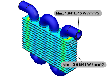

Identifique las áreas de flujo de calor más alto y más bajo.
- En el navegador Resultados de la izquierda, seleccione Flujo de calor en la carpeta de resultados.
- Amplíe las áreas indicadas para identificar dónde se encuentran en el modelo. Está mirando dónde se mueve la energía con más eficiencia. Observe que el flujo de calor más alto es donde las aletas más frías se encuentran con las tuberías calientes. El flujo de calor más bajo del modelo se encuentra fuera de las aletas de aluminio, donde las tuberías están en contacto con el aire.
