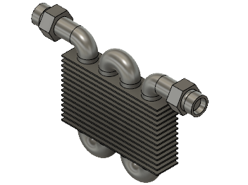

  1. Cree un Nuevo modelo de simulación.
    1. Haga clic en icono de simplificación (Espacio de trabajo Simulación > ficha Configuración > panel Simplificar > Simplificar) para acceder al entorno de Simplificar.
    2. Haga clic en icono de modelo nuevo (espacio de trabajo Simulación > ficha Simplificar sólido > panel Crear > Nuevo modelo de simulación) para crear un nuevo modelo de simulación.
      icono de ensamblaje El modelo de simulación 2 aparece en el navegador, activo y expandido.

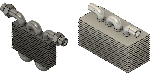

  2. Elimine los accesorios y los componentes de volumen de agua para reducir el tiempo de análisis y proporcionar una comparación válida con el modelo 1.
    1. En el navegador, expanda icono de carpeta Componentes de modelo.
    2. Haga clic con el botón derecho en el componente icono de componente Agua:1 y seleccione icono eliminar Eliminar.
      Nota: Eliminar suprime la pieza del modelo de simulación. La única forma de recuperar una pieza es suprimir el comando Eliminar de la secuencia temporal o crear un nuevo modelo de simulación.
    3. Repita el paso b para eliminar el componente icono de componente Accesorios:1.
    4. Haga clic en Vista de inicio junto a ViewCube para devolver el modelo a su tamaño y orientación originales.
      modelo 2 simplificado del radiador

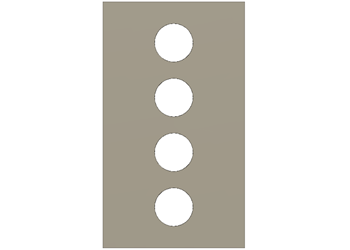

  3. Aumentará la anchura de las aletas 80 mm en cada lado

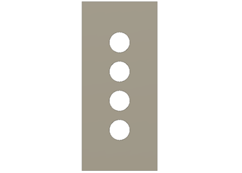

    1. En el navegador, haga clic en icono de hacer visible junto a Tubería para ocultarlo.
    2. Haga clic en la cara SUPERIOR de ViewCube para ajustar la orientación de las aletas.

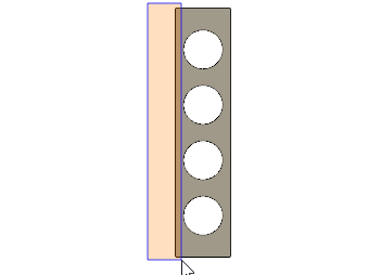

    3. Haga clic en icono de hacer visible (espacio de trabajo Simulación > ficha Simplificar sólido > panel Crear > Extrusión) para abrir el cuadro de diálogo Extrusión.
    4. Haga clic con el botón izquierdo en la parte izquierda y encima del modelo, y arrastre una selección de ventana sobre los bordes del lado izquierdo del modelo.
      Nota: Es importante tirar de la ventana de selección hacia la derecha para seleccionar solo los perfiles que están totalmente dentro de la ventana de selección.
      anular selección de caras de tubería
    5. En el cuadro de diálogo Extrusión, configure la Distancia 80 mm.
    6. Compruebe que se hayan seleccionado perfiles de 14 y de que la Operación sea Unir y, a continuación, haga clic en Aceptar para aceptar los comandos y cerrar el cuadro de diálogo.
    7. Repita los pasos de c a f para extender el otro lado de las aletas a 80 mm.

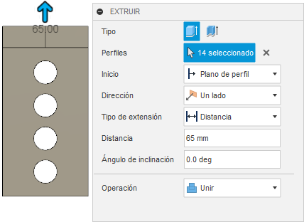

  4. Aumente la longitud de las aletas 65 mm en cada extremo.
    1. Haga clic en icono extrusión (espacio de trabajo Simulación > ficha Simplificar sólido > panel Crear > Extrusión) para abrir el cuadro de diálogo Extrusión.
    2. Haga clic con el botón izquierdo en la parte izquierda y encima del modelo, y arrastre una selección de ventana hacia la derecha sobre el extremo superior del modelo.
    3. En el cuadro de diálogo Extrusión, configure la Distancia 65 mm.
    4. Compruebe que se hayan seleccionado perfiles de 14 y de que la Operación sea Unir y, a continuación, haga clic en Aceptar para aceptar los comandos y cerrar el cuadro de diálogo.

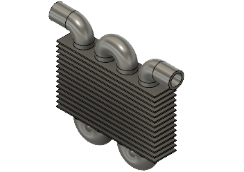

    5. Repita los pasos de a-d. para extender el extremo inferior de las aletas 65 mm.
      aletas del radiador más largas

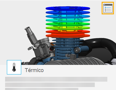

  5. Cree un nuevo estudio de análisis térmico y establezca el tamaño de la malla en 10 mm.
    1. En el cuadro de diálogo Nuevos estudios, seleccione Estudio térmico Térmico.
    2. En la esquina superior derecha de la imagen en miniatura grande, haga clic en icono de configuración icono de Configuración para acceder al cuadro de diálogo Configuración.
      ubicación del cuadro de diálogo configuración
    3. Seleccione Malla en el marco izquierdo del cuadro de diálogo para visualizar la configuración de la malla.
    4. Haga clic en Tamaño absoluto y escriba 10 mm en el campo de entrada.
      Nota: Al utilizar el tamaño de malla Absoluto, se asegura de que los resultados estén basados en un tamaño de malla comparable.
    5. Haga clic en Atrás para aplicar los cambios.
    6. En el cuadro de diálogo Nuevo estudio, haga clic en Crear estudio para crear el estudio y cerrar el diálogo.
