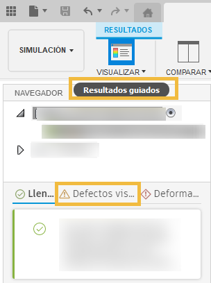

El resultado de ¿Mi pieza tendrá defectos visuales? estará disponible al final de la fase Llenado + compactación del análisis y se encuentra en la ficha Defectos visuales de Resultados guiados.
En la ficha Defectos visuales, la sección superior de los resultados Guiados interpreta los resultados de Línea de soldadura y Rechupes e indica la probabilidad de que la pieza tenga estos defectos visuales, en función de las condiciones especificadas en la configuración del estudio.

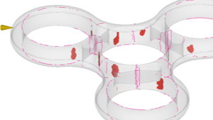

La ubicación de estos defectos visuales se muestra en el modelo y, por defecto, se muestran ambos. Puede ocultar uno u otro mediante el icono
