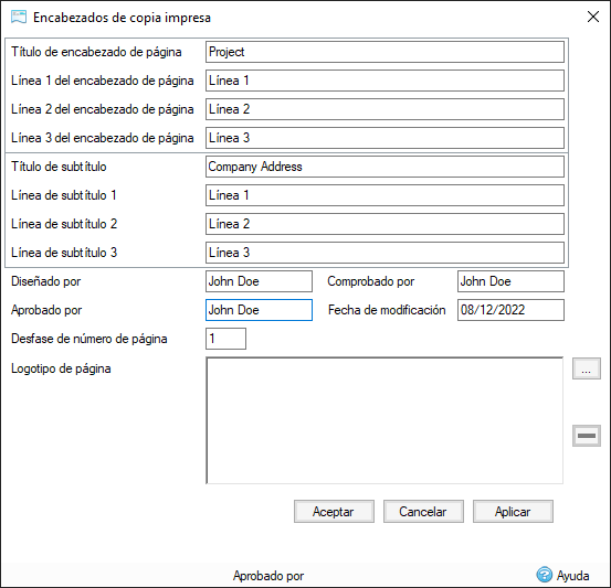

El cuadro de diálogo Encabezados de copia impresa proporciona opciones para especificar los encabezados que se mostrarán en la parte superior de cada página al imprimir el modelo.
En este cuadro de diálogo se pueden personalizar los siguientes elementos:
Línea de encabezado de página 1, 2 y 3: define información adicional sobre el proyecto según sea necesario.
Diseñado por: muestra el nombre del diseñador del modelo. Si se deja en blanco, se utilizará automáticamente el nombre del usuario que ha iniciado sesión.
Comprobado por: muestra el nombre de la persona que comprueba el modelo.
Fecha de modificación: muestra cuándo se modificó el documento por última vez. Deje este campo en blanco si desea utilizar la fecha del sistema para la fecha de generación del archivo de salida.
Desfase del número de página: define el número de página inicial del documento.
Logotipo de página: muestra un logotipo definido por el usuario en la parte superior de cada página. Para seleccionar un logotipo, haga clic en el icono de puntos suspensivos
situado a la derecha de la ventana del logotipo de página y busque la imagen en cuestión. Para eliminar o cambiar la imagen, haga clic en el icono "menos"
situado bajo los puntos suspensivos. Por defecto, se muestra el logotipo de InfoDrainage.
Si utiliza el Informe de comparación, se mostrará información adicional en el encabezado:
Título de encabezado de página: las tres líneas de encabezado principales pueden tener un título definido por el usuario. Por defecto, se establece en Proyecto.
Título de subencabezado: hay un bloque de subencabezado adicional que se puede rellenar. Este encabezado también se puede editar y el valor por defecto es "Dirección de la empresa".
Línea de subencabezado 1, 2 y 3: el cuerpo del subencabezado.
Aprobado por: el nombre del aprobador.
