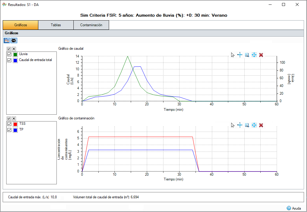

Gráficos
Proporciona dos gráficos que muestran diferentes aspectos del resultado, cada uno de los cuales se puede activar y desactivar según sea necesario. Para obtener más información, consulte las páginas Herramientas de gráfico y Gráficos de resultados.
 Caudales: proporciona un gráfico que muestra el caudal de entrada y la lluvia totales en relación con el tiempo. En las fases que contienen solo el caudal base o la lluvia del hidrograma de entrada, esta opción no estará disponible.
Nota: La escorrentía (caudal para hidrograma de entrada) se mostrará cuando el depósito de aguas pluviales esté activo, de modo que se pueda ver el efecto de esta acción en el hidrograma de entrada.
Contaminación: muestra la concentración de contaminantes del caudal de entrada con respecto al tiempo.

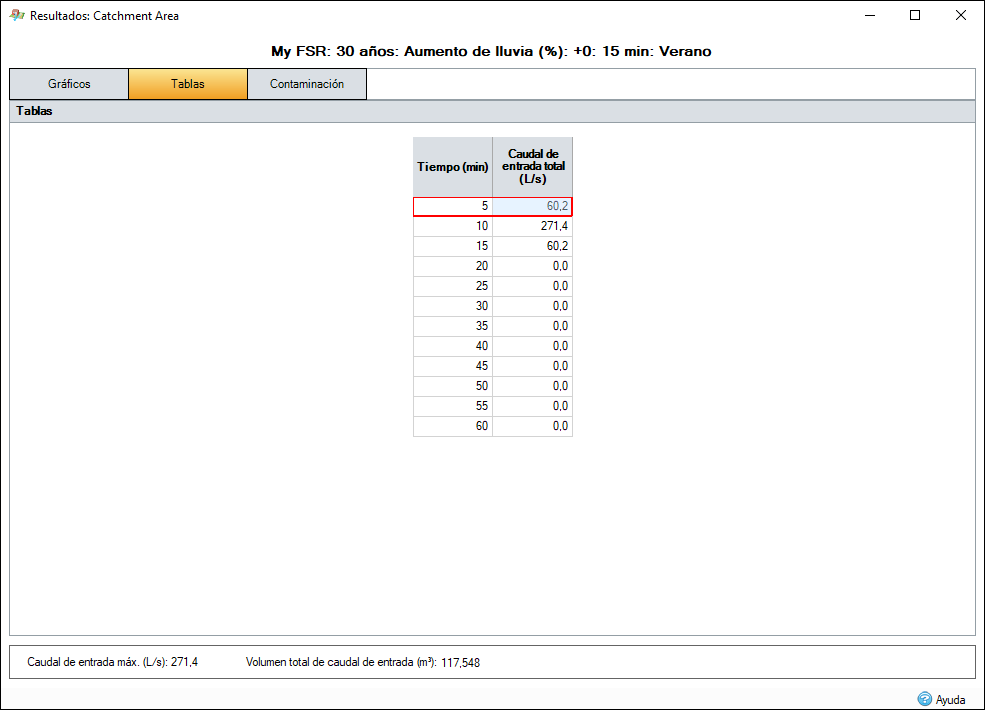

Resultados
Muestra la velocidad de caudal de entrada con respecto al tiempo del análisis del caudal de entrada
La información se muestra con un número predeterminado de decimales, en función de la unidad. Si desea ver más o menos decimales, puede seleccionar Incrementar decimales o Reducir decimales en el menú contextual. Esta configuración no se guardará entre sesiones.
Intervalo de salida
El intervalo de salida procede del valor seleccionado en los Criterios de análisis . El promedio de los resultados se calcula durante el período del intervalo de salida, por ejemplo, si el intervalo de salida es de 5 minutos y el intervalo de análisis es de 1 minuto, el promedio de los resultados calculados para los intervalos de 1 a 5 minutos se calcula para generar el resultado de 5 minutos.

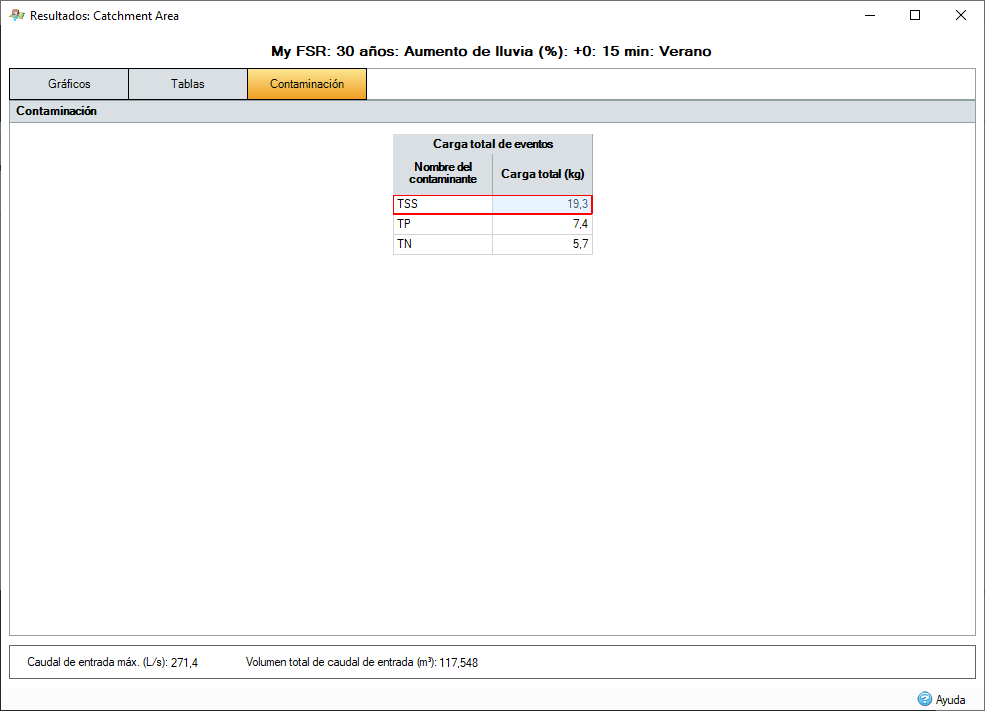

Contaminación
Proporciona un desglose de las cargas de contaminantes que entran en los Flujos de entrada .
Volumen máximo de caudal de entrada y volumen total de caudal de entrada
En las tres fichas se muestran los valores de Caudal de entrada máximo y Volumen de caudal de entrada total para el caudal de entrada
