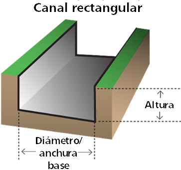

Canal rectangular es un canal abierto con una sección transversal rectangular. El enrutamiento de caudal a través de una conexión de canal se describe en Análisis de uniones y conexiones.
Parámetros que se deben especificar:
Longitud, talud, rugosidad n de Manning o Colebrook-White, anchura de diámetro o base, altura; consulte Entradas de conexiones.
