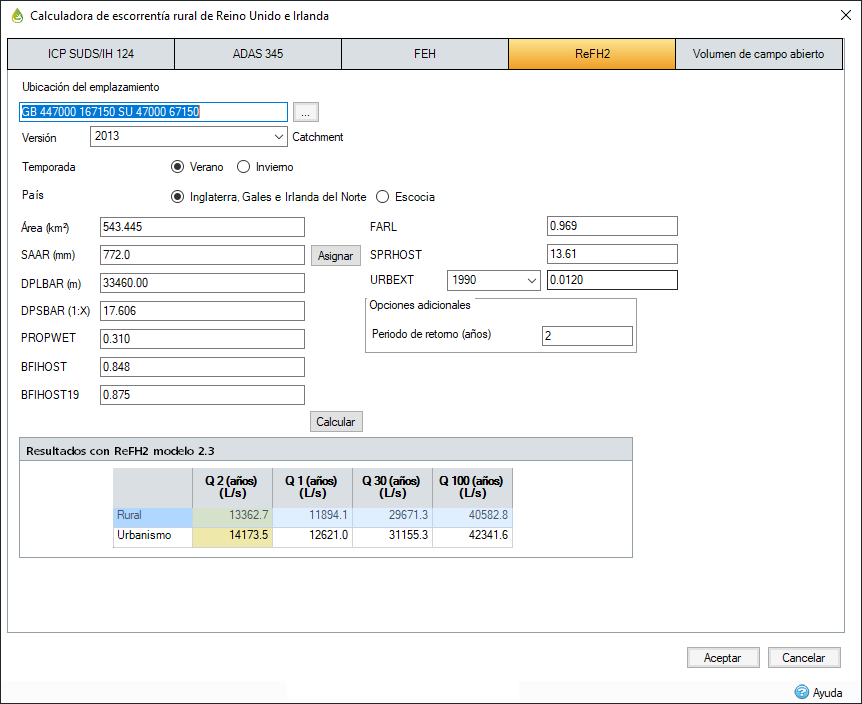

Variables de entrada
Ubicación del emplazamiento: este campo descriptivo permite registrar la ubicación del emplazamiento. Si los detalles de FEH se importan desde un archivo .csv o .xml, este campo se rellena con los detalles de referencia de rejilla.
Versión: seleccione 1999 o 2013. Con la opción 1999, se pueden escribir las seis constantes de emplazamiento. Los datos de 2013 solo se pueden cargar desde un archivo .csv o .xml válido, y muestran valores de "Punto" o "Cuenca vertiente" en función de los datos del archivo. Si un archivo cargado no contiene datos de la versión 2013, la opción está desactivada.
Nota: Se pueden cargar archivos de servicio web que contienen datos de lluvia de FEH 2022, pero estos datos no se pueden utilizar con la versión 3.3 o anterior del software ReFH2.
Área: es el área de desagüe de cuenca vertiente. Se introduce como hectáreas en el programa para mantener la coherencia con otros datos introducidos, pero las ecuaciones lo expresan en kilómetros cuadrados.
SAAR: lluvia anual media estándar (1961-1990).
BFIHOST: índice de caudal base derivado de datos de suelos de hidrología de tipos de suelo (HOST).
BFIHOST19: versión revisada de BFIHOST para mejorar la clasificación de los tipos de suelo poco frecuentes. Este parámetro solo está disponible en los archivos FEH versión 4.0.0 del servicio web FEH.
Nota: La versión 3.2 del software ReFH2 contiene dos modelos de ReFH2 (2.2 y 2.3), y según los parámetros de entrada de InfoDrainage mencionados anteriormente, se determina qué modelo es mejor utilizar. El modelo 2.3 requiere BFIHost19 y FEH Data 2013.
FARL: índice de atenuación de inundaciones debido a embalses y lagos.
SPRHOST: porcentaje de escorrentía estándar derivado de datos de suelos HOST.
URBEXT: extensión de la cobertura urbana y suburbana. Seleccione los valores de 1990 o 2000 si están disponibles o simplemente introduzca un valor definido por el usuario. Tenga en cuenta que los valores del año 2000 solo están disponibles si se utiliza FEH CD-ROM versión 2 o posterior, FEH Web Service o el software Wallingford HydroSolutions ReFH2. Si los valores de 1990 o 2000 son cero, compruébelos, ya que es posible que no estén disponibles a partir de los datos FEH. Si utiliza datos de lluvia basados en puntos, se desactivarán los campos URBEXT. Para utilizar la información de URBEXT con datos de lluvia puntual, utilice el software ReFH2 directamente.
Estación: la estación que utilizará la lluvia para generar el perfil asociado (esto se ajusta al parámetro de las variables globales a menos que se utilicen los caudales máximos definidos). Esto afecta a la forma en que se calcula el modelo de pérdida. Las estaciones recomendadas son:
País: el país del que se obtiene el conjunto de datos de calibre para calcular los caudales máximos.
Nota: Estos valores también se importan desde los detalles de un archivo .csv/.xml, que se creó en el servicio web de FEH o el paquete de software de CD-ROM.
Opciones adicionales
Período de retorno: si se requiere un período de retorno adicional, se puede introducir aquí y se mostrará en la sección Resultados, además de los períodos de retorno por defecto.
Nota: El período de retorno se bloquea si se accede desde la auditoría de velocidad de descarga del Informe de auditoría, ya que el período de retorno viene determinado por la auditoría.
Resultados
Los resultados se proporcionan por defecto para los períodos de retorno de 1, 30 y 100 años. Se pueden calcular períodos de retorno adicionales mediante el campo Opciones adicionales anterior.
Nota: Los períodos de retorno mostrados en los resultados se corresponderán con la auditoría de velocidad de descarga en el informe de auditoría si se accede desde allí.
Rural: caudal máximo rural durante un evento de aguas pluviales especificado por período de retorno. El caudal máximo es el máximo de los caudales totales devueltos por el software ReFH2.
Urbano: caudal urbano máximo durante un evento de aguas pluviales especificado por período de retorno. El caudal máximo es el máximo de los caudales totales devueltos por el software ReFH2.
