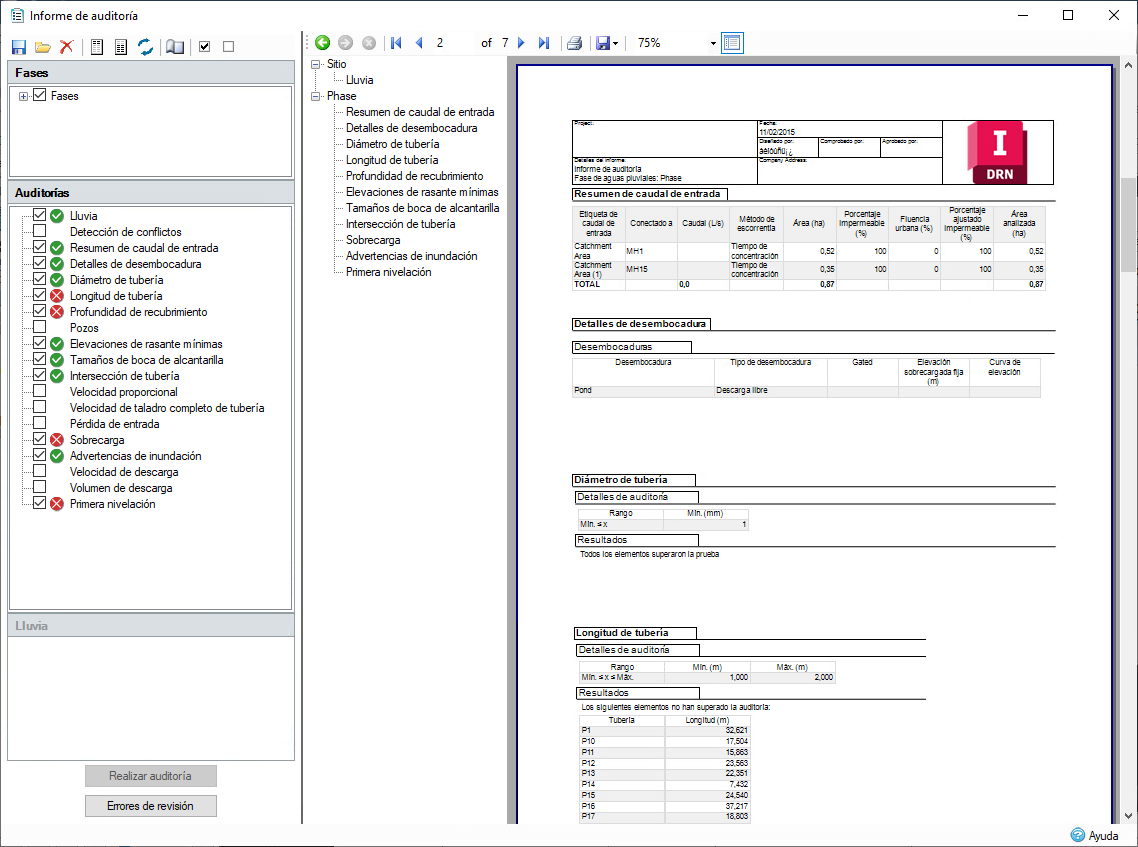

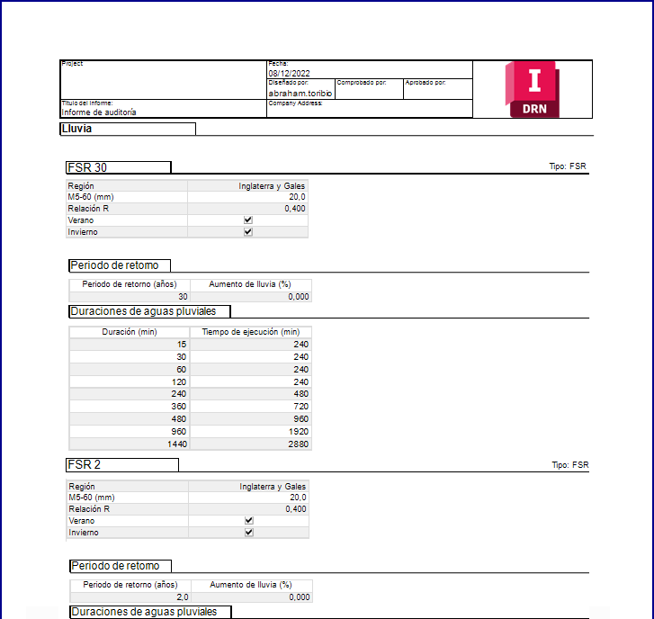

El Informe de auditoría permite comprobar rápidamente las propiedades del diseño con respecto a los criterios establecidos, comprobar si hay errores o comprobar si se cumplen los requisitos.
La barra de herramientas del cuadro de diálogo Vista previa de impresión ofrece un método práctico para modificar la configuración de página y la selección de la impresora, navegar y ver páginas de salida específicas, cambiar vistas y buscar texto en el documento.
El icono Imprimir informe permite seleccionar el tamaño, la orientación y los márgenes de la página.
El icono Guardar permite exportar el conjunto de informes dibujado actual a diversos formatos:
El icono Haga clic para abrir o cerrar el mapa del documento permite mostrar u ocultar el mapa del documento.
La barra de herramientas del control de selección ofrece un método para modificar los tipos de letra y la configuración de página que se utilizan en el informe. También permite guardar y cargar el informe en un archivo de informe de auditoría (*.idarx) y borrar el informe.
Guardar: permite guardar el informe actual en formato *.idarx.
Abrir: permite cargar informes desde un archivo *.idarx.
Borrar: permite eliminar el informe de auditoría actual.
Tipo de letra del encabezado: abre el cuadro de diálogo para permitir el cambio de tipo de letra, el estilo, el tamaño del texto y la secuencia de comandos.
Seleccionar tipo de letra del informe: abre un cuadro de diálogo para permitir cambiar el tipo de letra, el estilo, el tamaño del texto y la secuencia de comandos para el informe de auditoría.
Restablecer tipos de letra: restablece los valores por defecto tanto del tipo de letra del encabezado como del informe.
Editar configuración de página: abre un cuadro de diálogo para permitir que se cambie la configuración de página. Esto está relacionado con la configuración de página local de la impresión de archivos.
Seleccionar todas las auditorías: se seleccionarán todas las auditorías para ejecutar una auditoría en Selección de auditorías.
Anular la selección de todas las auditorías: se anula la selección de todas las auditorías para ejecutar la auditoría en Selección de auditorías.

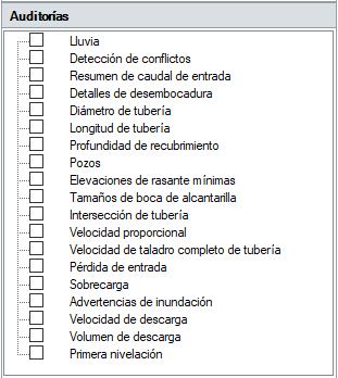

La sección Selección de auditorías permite comprobar las auditorías que se incluirán en el informe de auditoría. Al seleccionar una auditoría en la sección Selección de auditorías, se mostrarán los detalles de la auditoría en la sección de detalles de la auditoría seleccionada.

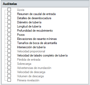

La sección Selección de auditorías cuando se selecciona la opción Fase de saneamiento:
Cuando las fases de tiempo seco son el único tipo de fase seleccionado, las siguientes auditorías se desactivarán, ya que son incompatibles con este tipo de fase:
Además, las auditorías de velocidad proporcional y sobrecarga tendrán desactivada la opción de lluvia.

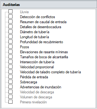

La sección Selección de auditorías cuando se selecciona la opción Fase de tiempo seco:
Están disponibles las siguientes auditorías:

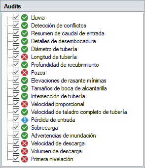

Después de realizar la auditoría, el control de selección de auditoría mostrará el estado de superación o fallo de la auditoría. Si la auditoría se supera en todas las fases seleccionadas, se marcará como superada. Si la auditoría falla en una sola fase, se marcará como fallida. Si no se ha ejecutado una auditoría seleccionada o los datos han cambiado desde la auditoría anterior, se marcará para indicar que es necesario volver a ejecutarla.

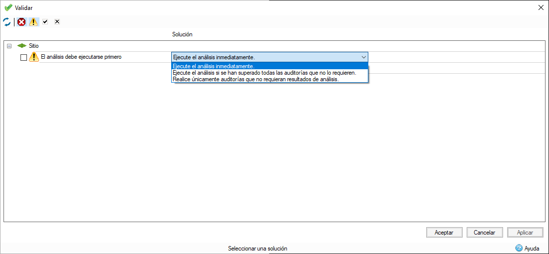

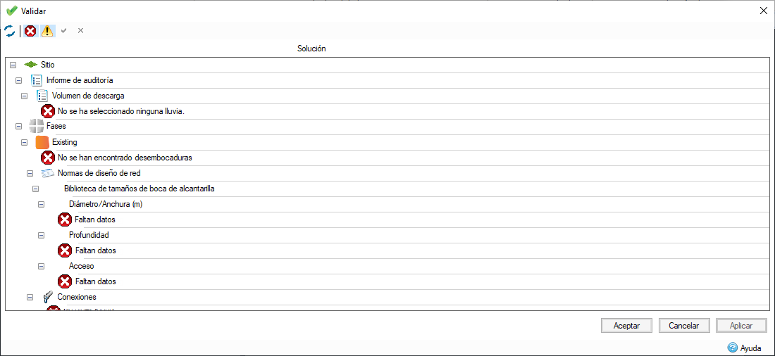

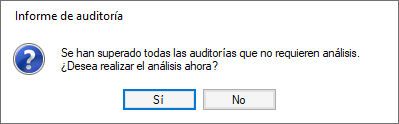

Antes de generar el informe de auditoría, se realiza la validación en las auditorías y fases seleccionadas. Esta validación incluirá la validación lógica de las auditorías (por ejemplo, ¿el valor máximo es mayor que el valor mínimo?) y la validación sencilla del emplazamiento (por ejemplo, ¿hay conexiones que auditar?).
Algunas auditorías requerirán que los resultados del análisis se consideren válidos. Cuando este sea el caso, aparecerá una advertencia en el formulario de validación.
Esta advertencia aparece una vez y ofrece las siguientes soluciones:
Si no se selecciona ninguna solución al hacer clic en Aceptar, si no existe ningún otro error de validación, se ejecutan las auditorías que no requieren resultados. Si todas las auditorías se superan, o si alguna falla, esto se notifica con la opción de ejecutar el análisis y generar un informe completo, o bien de no ejecutar el análisis y generar un informe que contenga solo las auditorías que no requieran análisis. Se configurará para incluir todas las fases seleccionadas para la auditoría que no estén incluidas actualmente en el análisis.

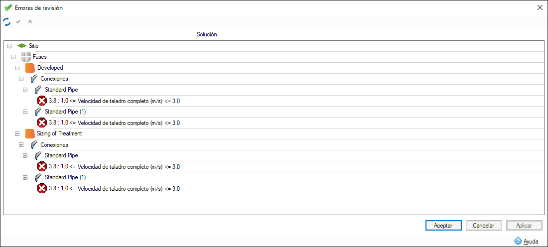

Después de realizar la revisión, se puede seleccionar el botón Revisar errores
para aislar rápidamente las causas de la auditoría fallida. En la mayoría de los casos, al seleccionar un error aquí, se accede a la ubicación adecuada para resolverlo. En algunos casos, se proporcionan soluciones que se pueden aplicar al instante.
