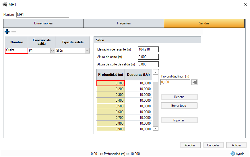

Sifón
Las salidas de sifón son similares a la Salida de caudal de profundidad, excepto por que se pueden asignar alturas de corte de entrada y de salida además de su propia curva de rendimiento.
Especificación
Elevación de rasante: introduzca la elevación de rasante del sifón.
Altura de corte de entrada: introduzca la profundidad desde la elevación de rasante que iniciará el sifón.
Altura de corte de salida: introduzca la profundidad desde la elevación de rasante que detendrá el sifón. Su valor debe encontrarse por debajo de la altura de corte de entrada.
Hoja de cálculo: introduzca la velocidad de caudal necesaria para cada profundidad de agua.
Incrementos de profundidad: el incremento de profundidad se puede definir introduciendo el incremento necesario en el campo Incremento de profundidad y haciendo clic en el botón Aplicar (punta de flecha).
Las profundidades y las velocidades de descarga también se pueden introducir en la tabla manualmente.
Importar: los datos se pueden cargar desde un archivo .TXT, .CSV o Excel mediante la opción Importar, que utiliza el importador universal.
