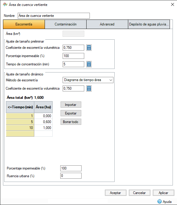

Hoja de cálculo: introduzca el área que se introduce en la estructura de almacenamiento para cada paso de tiempo.
Porcentaje impermeable: parte permeable del área Flujos de entrada. Si la casilla Usar capas de uso del suelo/tipos de suelo está activada, el porcentaje impermeable se calcula a partir de medias ponderadas de Usos del suelo.
Fluencia urbana: ajusta la escala del área impermeable según la cantidad especificada. Esto se puede utilizar para tener en cuenta el aumento de las zonas urbanas u otros factores. Este valor solo se activa (y se utiliza) cuando la fluencia de análisis de Criterios de análisis se establece en "Usar áreas de cuenca vertiente".
