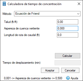

La Calculadora de tiempo de concentración permite calcular el Tiempo de concentración para la Generación de escorrentía.
Puede seleccionar varios métodos para calcular la cantidad de tiempo. Haga clic en los siguientes vínculos para obtener más información sobre estos métodos:
Nota: Es posible que algunos de los métodos no estén disponibles para su región. Para obtener más información, consulte el tema
Regionalización.
Algunos valores iniciales de la calculadora se rellenan en función del caudal de entrada actual:
- Área: se basa en el área del caudal de entrada actual.
- Talud de cuenca vertiente: talud máximo derivado del contorno si hay un archivo de superficie disponible. Si no se utiliza ningún archivo de superficie, el valor por defecto es 1:200.
- Longitud de cuenca vertiente: la distancia máxima entre dos puntos cualquiera del contorno del área.
- Coeficiente de escorrentía: coeficiente de escorrentía o preliminar, según desde dónde se inicie la calculadora. Si no se especifica, el valor por defecto es 0.
Todos estos valores se pueden sobrescribir en la calculadora sin que ello afecte a los valores del caudal de entrada.
