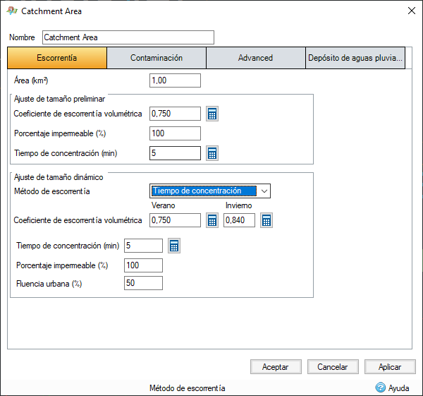

Tiempo de concentración: la cantidad de tiempo que tardará en entrar en el sistema el descansillo de agua en el área de la cubierta. Los flujos de entrada del área se distribuirán de forma uniforme durante este tiempo cuando se analice el área. Esta cantidad de tiempo se puede calcular con la Calculadora de tiempo de concentración.
Porcentaje impermeable: la parte impermeable del área Flujos de entrada. Si la casilla Usar capas de uso de suelo/tipos de suelo está activada, el porcentaje impermeable se calcula a partir de medias ponderadas de Usos del suelo.
Fluencia urbana: ajusta la escala del área impermeable según la cantidad especificada. Esto se puede utilizar para tener en cuenta el aumento de las zonas urbanas u otros factores. Este valor solo se activa (y se utiliza) cuando la fluencia de análisis de Criterios de análisis se establece en "Usar áreas de cuenca vertiente".
