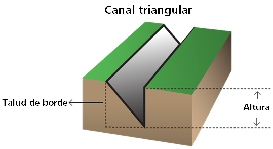

Canal triangular es un canal abierto con una sección transversal triangular en la que uno de los lados es vertical y el otro es inclinado. El enrutamiento de caudal a través de una conexión de canal se describe en Análisis de uniones y conexiones.
Parámetros que se deben especificar:
Longitud, talud, rugosidad n de Manning o Colebrook-White, altura, talud de borde, consulte Entradas de conexiones.
