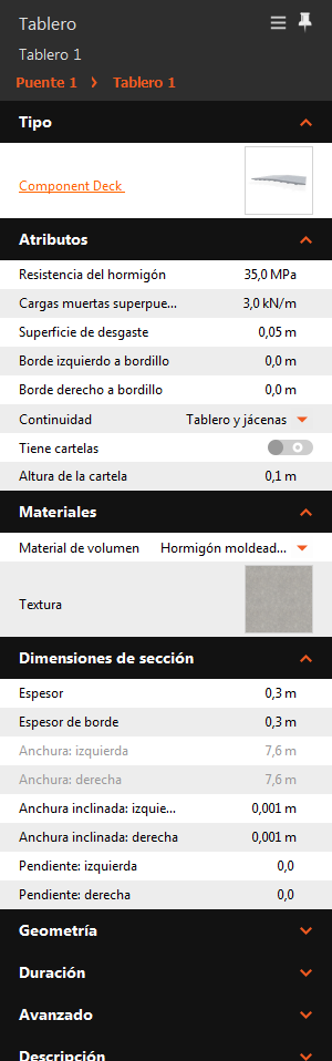

  3. Tipo
    • Haga clic en la imagen en miniatura de tipo de tablero de componente para ver un esquema.
    • Haga clic en el nombre de tipo de tablero de componente naranja para ver los componentes de tablero disponibles.
  4. Atributos
    • Modifique la resistencia de hormigón, la intensidad de la carga muerta superpuesta, el espesor de la superficie de desgaste de la carretera, y las distancias entre los bordes del tablero y los bordes de barrera o empalme interiores.
    • Defina la continuidad de tablero de puente.
    • Active o desactive cartelas del tablero del puente y modifique la altura de la cartela. Las cartelas se admiten en puentes con ocho jácenas o menos por grupo de jácenas.
      Nota: No se admiten las cartelas si una jácena cruza el eje del tablero del puente. Por lo tanto, con un número impar de jácenas, no se admiten las cartelas, a menos que se desfase la jácena central desde el centro del tablero del puente.
  5. Materiales
    • Material de volumen: elija entre Hormigón moldeado in situ, Hormigón prefabricado, Acero estructural u otro.
    • Haga clic en la imagen en miniatura de textura para elegir un material de tablero diferente en el catálogo Estilo de material/puente.
  6. Dimensiones de sección
    • Modifique el espesor, el espesor de borde, la anchura inclinada y la pendiente de todo el tablero del puente.
    • Puede inspeccionar y modificar las secciones transversales del tablero del puente en cualquier punto a lo largo de la alineación para configurar los atributos de espesor, espesor de borde, anchura inclinada y pendiente de las secciones individuales del tablero del puente.
