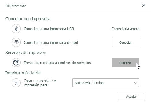

  1. En la esquina superior izquierda, haga clic en el icono del tipo de impresora.
    Se abre el cuadro de diálogo Impresoras.
  2. En Servicios de impresión, a la derecha de Enviar los modelos a centros de servicios, haga clic en Preparar.
    Centros de servicios es la opción de impresión seleccionada. Puesto que cada centro de servicios determina la configuración de la impresora, la opción Configuración no está disponible.

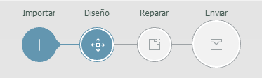

    La barra de preparación del centro de servicios y la superficie de construcción son diferentes de las que se pueden observar cuando se prepara un modelo para imprimirlo de forma local. La superficie de construcción es grande y genérica. Los pasos Soportes y Vista previa del flujo de trabajo no están disponibles en la barra de preparación, ya que el centro de servicios los lleva a cabo. El último paso de flujo de trabajo ahora es Enviar.

  6. En la barra de preparación, haga clic en Enviar. Se envían todos los modelos de la escena.
