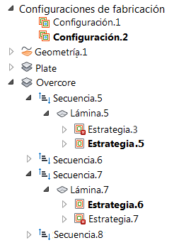

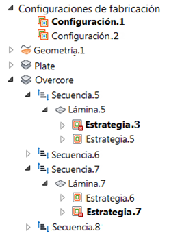

En estos ejemplos del navegador de TruPlan:
- Configuración.1 incluye Estrategia.3 y Estrategia.7.
- Configuración.2 incluye Estrategia.5 y Estrategia.6.
La configuración en negrita es el valor por defecto o "activo". Cuando se abre el archivo en TruFiber, esta es la que aparece, pero puede cambiar a otras configuraciones.
Las estrategias en negrita son las que se han incluido en la configuración activa.

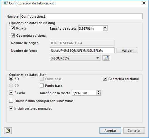

Crear una configuración
- En el navegador de TruPlan, haga clic con el botón derecho en Configuraciones de fabricación.
- Seleccione Añadir configuración de fabricación en el menú contextual.
Se abre el cuadro de diálogo Configuración de fabricación. Contiene los parámetros actuales para los datos de Nesting y láser.
- Opcional: realice cambios en los datos de salida de Nesting y láser en el cuadro de diálogo Configuración de fabricación.
- Haga clic en el botón de Aceptar.

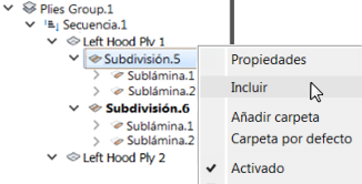

Incluir subláminas en una configuración
Si hay subláminas en el proyecto, se organizarán en una o varias subdivisiones debajo de una lámina en el navegador de TruPlan. Si una lámina contiene más de una subdivisión, asegúrese de incluir la que desee como parte de la configuración activa.
- Haga clic con el botón derecho en la subdivisión que desee incluir en la configuración.
- Seleccione Incluir en el menú contextual.
La subdivisión activa se muestra en negrita.
- Vaya a cada lámina y repita los dos pasos anteriores para las demás subdivisiones que desee incluir.
Editar los datos de Nesting y de láser de una configuración
Ajuste los parámetros que se pueden utilizar con la pieza para el software de Nesting o de proyección láser.
- Haga doble clic en la configuración en el navegador de TruPlan.
- Realice los cambios en Opciones de datos de Nesting y en Opciones de datos láser, en el cuadro de diálogo Configuración de fabricación.
