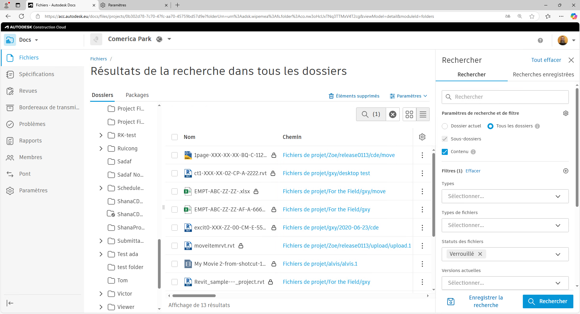

Pour identifier tous les fichiers verrouillés d’un projet Autodesk Docs, utilisez les filtres de recherche du Web Client associé. Pour en savoir plus, consultez la page d’aide Recherche et filtrage de fichiers.
Pour afficher tous les fichiers verrouillés du projet, sélectionnez Locked sous la section « États des fichiers » des paramètres de recherche et de filtrage.
