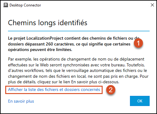

Notifications de chemins longs
Lorsque vous ajoutez un ou plusieurs projets dans Desktop Connector et que des chemins longs sont détectés, nous vous indiquons les informations suivantes :
Chemins longs identifiés
  1. Nom du projet qui contient des fichiers/dossiers avec un chemin trop long
  2. L’option « Afficher la liste des fichiers et dossiers concernés » permet d’afficher le nom exact et l’emplacement dans le projet des fichiers/dossiers.
Important :
pour résoudre le conflit, vous pouvez raccourcir l’arborescence ainsi que les noms des fichiers/dossiers dans l’interface Web d’Autodesk Docs.
Lorsque vous sélectionnez Afficher la liste des fichiers et dossiers concernés, un fichier texte répertoriant tous les fichiers/dossiers hors limites s’ouvre pour que vous puissiez connaître leur emplacement. Vous pouvez également ouvrir le dossier qui rassemble les informations sur les chemins longs, comme indiqué ci-après.

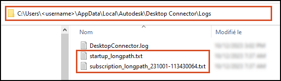

Conseil :
vous pouvez retrouver à tout moment les informations concernant vos chemins d’accès trop longs en vous rendant à l’emplacement des journaux Desktop Connector (C:\Users\<username>\AppData\Local\Autodesk\Desktop Connector\Logs) pour afficher les fichiers texte. L’image suivante indique comment faire.
