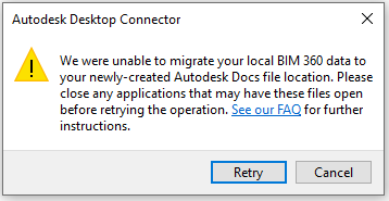

Échecs de migration
Si la migration échoue, un message d’erreur peut s’afficher : « Impossible de migrer les données BIM 360 locales vers votre emplacement de fichier Autodesk Docs nouvellement créé ». Cette boîte de dialogue ressemble à :
Cela signifie probablement qu’un fichier du cache local est ouvert dans une application et bloque Desktop Connector lors de la migration de votre cache local. Essayez de fermer les applications qui peuvent faire référence à l’ancien espace de travail BIM 360 et sélectionnez Réessayer. Si ce message s’affiche encore, la migration peut être annulée. L’ancien cache local est toujours présent, mais Desktop Connector ne l’utilise pas. Desktop Connector utilisera le nouvel emplacement de cache local appelé ’ACCDocs’. Le redémarrage de l’ordinateur permet de s’assurer que les fichiers ouverts ne bloquent plus la migration. Vérifiez que Desktop Connector n’est pas en cours d’exécution. Ensuite, supprimez le dossier ACCDocs et renommez le dossier BIM 360 en ACCDocs pour terminer la migration.

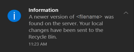

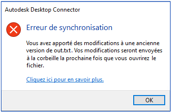

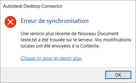

Si une opération de synchronisation échoue, il se peut qu’une notification de la barre d’état (14.11.0.1476 ou version antérieure) ou un message d’erreur (version supérieure à 14.11.0.1476) s’affiche, indiquant « Une version plus récente de
Desktop Connector vous informe qu’un autre utilisateur a chargé une version plus récente du même fichier sur le serveur et que vous modifiez à présent une version antérieure. Dans ce cas, Desktop Connector envoie vos modifications locales à la Corbeille au lieu de les remplacer par la version située sur le serveur. Le fichier dans la Corbeille peut être déplacé vers le disque local. Résolvez manuellement les modifications apportées au fichier par d’autres utilisateurs, puis chargez-le sur le serveur pour créer une nouvelle version.

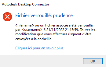

Les fichiers dans Autodesk Docs peuvent être verrouillés. Lorsque vous ouvrez un fichier à partir d’Autodesk Docs, Desktop Connector informe immédiatement l’utilisateur lorsque ce fichier est verrouillé par un autre utilisateur. Le message se présente comme suit :
Dans ce cas, si vous continuez à apporter des modifications au fichier, des actions en attente risquent d’échouer à l’avenir lors du chargement du fichier. Il est préférable de verrouiller le fichier avant de poursuivre les modifications. Si vous devez modifier un fichier alors qu’il est verrouillé par un autre utilisateur, nous recommandons d’enregistrer ce fichier localement de sorte que les modifications ne soient pas répercutées dans la Corbeille.
