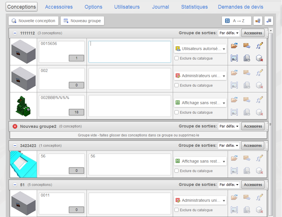

Conceptions
L'onglet Conceptions répertorie toutes les conceptions de base chargées, les noms de fichiers, ainsi que d'autres informations.
Accessoires
L'onglet Accessoires répertorie tous les éléments d'accessoire chargés pouvant être ajoutés à une conception de base.
Nouvelle conception ou Nouvel accessoire
Ouvre la page Publier une conception, où les composants Inventor sont chargés dans Configurator 360.
La taille maximale d'un chargement (IPT ou ZIP) est de 1 Go.
Nouveau groupe
Cette option permet de créer un groupe vide afin de compartimenter et de classer vos conceptions et accessoires. Le nom du nouveau groupe peut être modifié par l'administrateur. Le nom attribué par défaut est Nouveau groupe1, Nouveau groupe2, et ainsi de suite jusqu'à ce que le nom du groupe soit mis à jour par l'administrateur.
Vous pouvez faire glisser vos conceptions d'un groupe à un autre. Il existe des conceptions non groupés sous la liste des groupes.

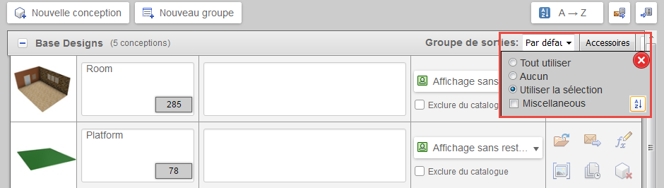

Lorsque vous regroupez des conceptions et des accessoires :
  • les accessoires doivent être regroupés ;
  • les conceptions sont regroupées ou non ;
  • sélectionnez dans le groupe de conception et effectuez la sélection depuis le menu contextuel pour inclure un groupe spécifique d'accessoires à votre conception ;
  • les conceptions non regroupées n'affichent pas les accessoires ;
  • les conceptions de base précédemment chargées ne sont pas regroupées.
E-mail avec lien vers le catalogue (disponible sur l'onglet Conceptions uniquement)
Permet de créer un e-mail contenant l'URL du catalogue de conception à envoyer aux clients.
Accéder au catalogue (disponible sur l'onglet Conceptions uniquement)
Cette option vous dirige vers le fichier qui figure dans votre catalogue, ce qui permet à vos clients de le visualiser.
Un catalogue est un emplacement de Configurator 360 où sont stockés des éléments tels que vos conceptions, le nom de la société, sa désignation, etc. Vous êtes l'administrateur de ce catalogue. Les catalogues peuvent avoir plusieurs administrateurs. La page de catalogue constitue la liste externe des conceptions de votre catalogue que l'utilisateur est autorisé à consulter. Chaque conception disposant de sa propre URL unique, cette fonction est facultative.
Accès (disponible sur l'onglet Conceptions uniquement)
Permet de définir les autorisations d'accès à la conception et d'indiquer si vous souhaitez l'exclure du catalogue.
Accéder à la conception
Affichez et configurez la conception ou l'accessoire avant de l'ajouter au catalogue à partir duquel les clients pourront y accéder.
E-mail avec lien vers la conception (disponible sur l'onglet Conceptions uniquement)
Permet de créer un e-mail contenant l'URL pointant vers une conception spécifique. Envoyez cet e-mail aux clients à des fins de visualisation.
Modifier les paramètres
Ouvre une page de paramètres modifiables.
Album
Ouvre l'album d'images de miniatures de la conception, dans lequel vous pouvez sélectionner une miniature à afficher pour la conception. Pour ajouter une miniature à l'album dans l'affichage du modèle, cliquez sur le bouton Nouveau cliché dans le coin supérieur droit. La vue courante du modèle devient une nouvelle miniature dans l'album. Cliquez sur l'icône Charger une image externe pour ajouter une image à partir d'une autre source.
Versions
Ouvre la liste des versions de la conception que vous avez chargées. Vous pouvez ajouter plusieurs versions à partir de cette page sans que l'URL ne soit modifiée. Les versions sont indépendantes les unes des autres et ne sont mises à la disposition des clients que lorsque vous le spécifiez.
Supprimer la conception
Supprime le fichier chargé de votre page Web.
