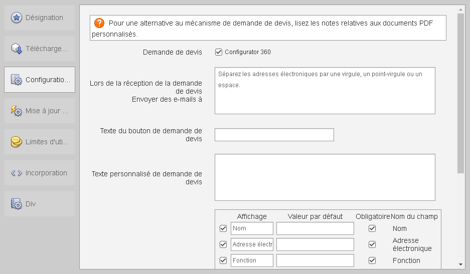

Configuration des demandes de devis
Permet de personnaliser les fonctionnalités des demandes de devis que vous recevez de la part de vos clients.
Demande de devis
Configurator 360 : envoie une demande de devis à Configurator 360.
Actions à effectuer lors de la réception d'une demande de devis
Envoyer des e-mails à
Lorsqu'un client soumet une demande de devis, une notification par e-mail est immédiatement envoyée aux adresses électroniques que vous avez saisies. Cet e-mail vous informe qu'une demande de devis vous est adressée par votre client.
Texte du bouton de demande de devis
Texte personnalisé à afficher sur le bouton de demande de devis.
Texte personnalisé de demande de devis
Indique le texte qui s'affiche lorsque les clients entrent leurs coordonnées. Fournit les instructions qui seront visibles par vos clients.

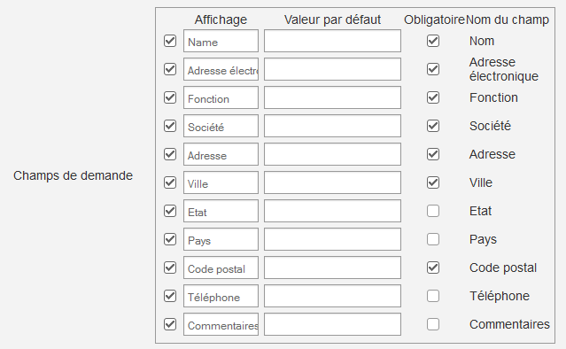

Champs de demande
Détermine les champs affichés pour le client lorsque le bouton de demande de devis est sélectionné.

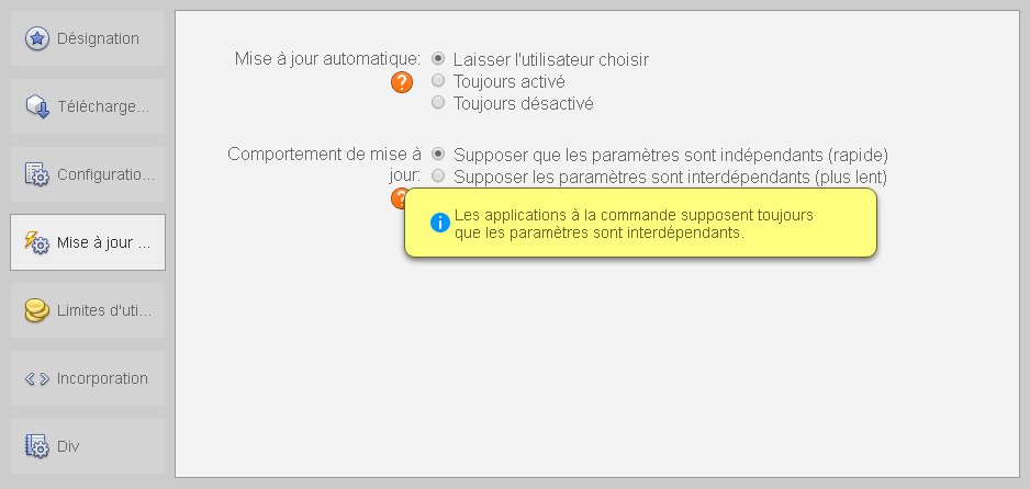

Mise à jour automatique
    Options de mise à jour automatique :
  • Laisser l'utilisateur choisir : paramètre par défaut vous permettant de choisir si l'option est activée ou désactivée.
  • Toujours activé : l'option de mise à jour automatique ne s'affiche pas, mais elle est activée.
  • Toujours désactivé : l'option de mise à jour automatique ne s'affiche pas, mais elle est désactivée et un bouton de mise à jour est disponible.
Options de comportement de mise à jour :
  • Supposer que les paramètres sont indépendants (rapide) : le changement de paramètres n'est envoyé au serveur qu'après l'activation du bouton de mise à jour. Cela vous permet de modifier plusieurs paramètres à la fois.
  • Supposer les paramètres sont interdépendants (plus lent) : lorsqu'une modification est apportée à un paramètre, celui-ci est envoyé au serveur et est actualisé côté client. Cela vous empêche de modifier plusieurs paramètres à la fois.

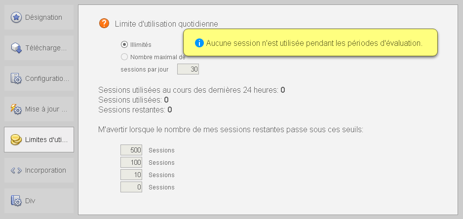

Limites d'utilisation
Pour gérer l'utilisation, vous pouvez définir le nombre maximal de sessions que les utilisateurs finaux peuvent utiliser chaque jour (sur une période continue de 24 heures).
Les utilisateurs administrateurs du compte reçoivent un message d'avertissement lorsque le nombre de sessions allouées restantes commence à devenir faible. Vous pouvez définir le moment auquel recevoir ces alertes dans les champs de seuil de notification.

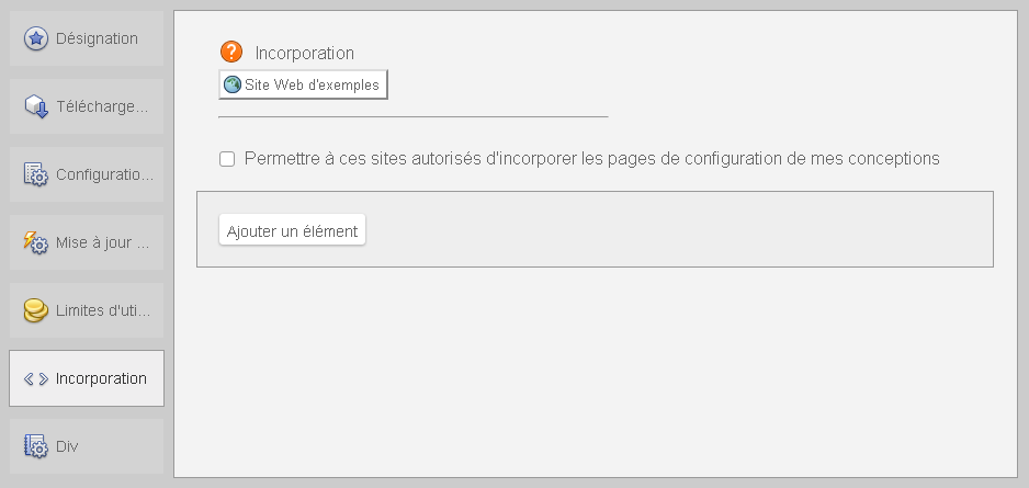

Incorporation
