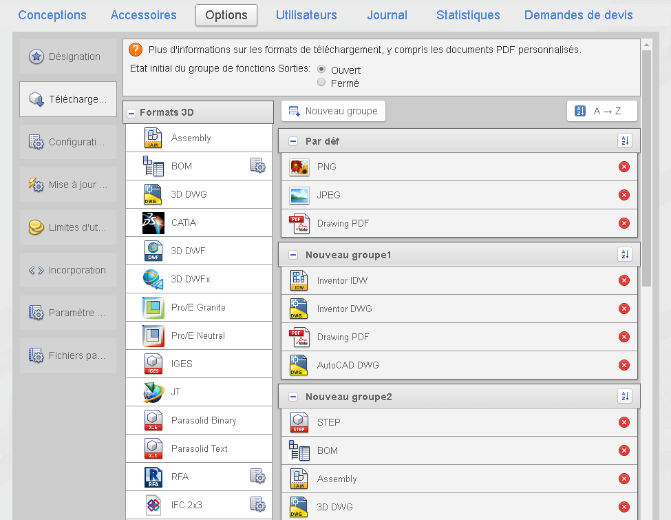

  1. Sélectionnez l'onglet Options  sous-onglet Téléchargements.
  2. Sur la page Administrateur, sélectionnez l'option et faites glisser les formats dans les groupes que vous souhaitez rendre disponibles pour l'utilisateur final.
  3. Sélectionnez Ouvert ou Fermé dans l'option Téléchargements pour développer ou réduire la liste des types de fichiers de sortie par défaut à utiliser dans vos conceptions.

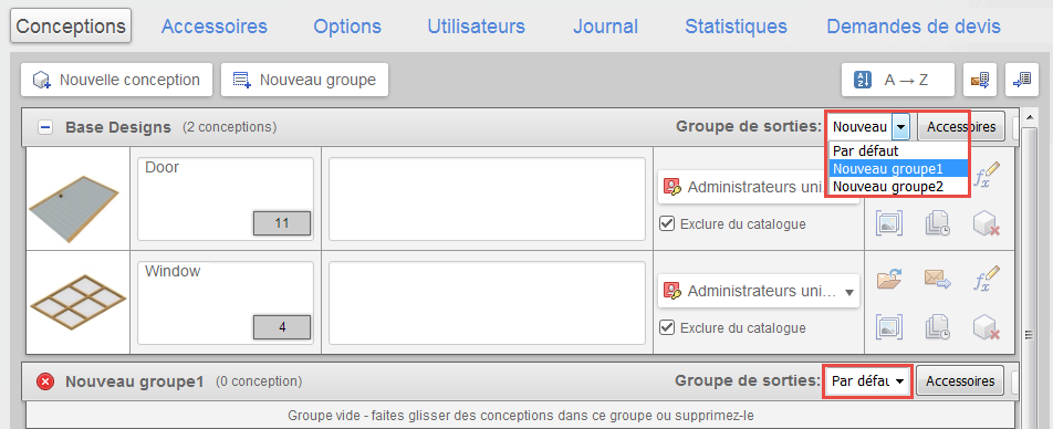

  4. Sur la page Conceptions, sélectionnez un groupe de types de fichiers de sortie que vous souhaitez associer à chaque groupe de conception depuis le menu déroulant Groupe.
    Cette sélection affiche le groupe de types de fichiers de sortie que vous avez spécifié dans l'onglet Téléchargements. L'utilisateur final peut à présent procéder à la sélection dans la conception depuis cette liste de sorties que vous avez créée.
