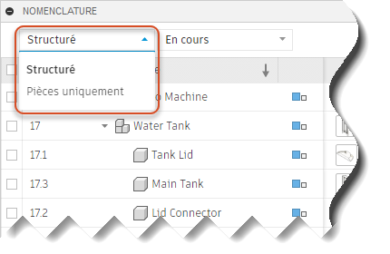

  1. Cliquez sur le sélecteur de présentation en haut à gauche de la nomenclature.
    colonnes de la nomenclature
  2. Dans le menu déroulant, sélectionnez le type de présentation que vous souhaitez utiliser.
    • Structuré : vue hiérarchique des assemblages et sous-assemblages.
    • Pièces uniquement : liste des pièces et de leurs quantités, sans aucune information hiérarchique.
