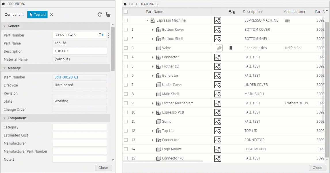

Conseil : vous pouvez modifier les propriétés à partir de la nomenclature ou de la boîte de dialogue Propriétés dans Fusion. Les modifications apportées à l’une sont répercutées sur l’autre en temps réel.
Modification d’une propriété
