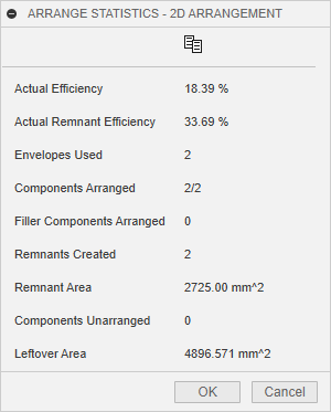

Les informations présentées dans la boîte de dialogue dépendent du type de disposition affiché. Exemple de boîte de dialogue Statistiques d’emboîtement pour une disposition 2D :
Boîte de dialogue Statistiques d’emboîtement pour une disposition 2D
Conseil : utilisez le bouton Copier de la boîte de dialogue Statistiques d’emboîtement pour copier toutes les données statistiques dans le presse-papiers afin de les utiliser dans des rapports ou des analyses externes.
Statistiques pour une disposition 2D
Statistiques Définition
Efficacité réelle Représente la partie de la zone de l’enveloppe utilisée par les composants disposés.
Efficacité réelle des restes Représente la partie de la zone de l’enveloppe utilisée par les composants disposés, à l’exception des restes. Cette valeur n’est disponible que pour les enveloppes rectangulaires.
Enveloppes utilisées Représente le nombre d’enveloppes utilisées pour ajuster les composants disposés.
Composants placés Représente le nombre de composants requis qui ont été disposés, à l’exclusion des remplissages.
Composants de remplissage placés Représente le nombre total de composants de remplissage dans la disposition. Les composants de remplissage remplissent tout espace supplémentaire dans l’enveloppe une fois que les autres composants ont été placés.
Restes créés Représente le nombre de restes créés. Cette valeur n’est disponible que pour les enveloppes rectangulaires.
Zone résiduelle Représente la zone inutilisée de l’enveloppe qui peut être découpée à l’aide d’une seule découpe verticale. Cette valeur n’est disponible que pour les enveloppes rectangulaires.
Composants non emboîtés Représente le nombre de composants requis qui n’ont pas pu être intégrés à la disposition en raison des paramètres spécifiés.
Zone restante Représente la surface totale de matériau inutilisée dans toutes les enveloppes.
