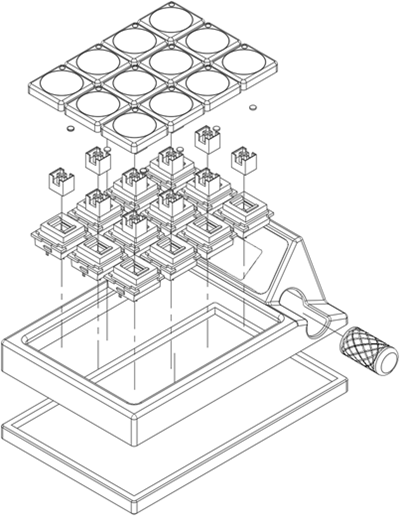

Workflows d’animation
Dans l’espace de travail Animation d’une conception configurée, vous pouvez :
- activer une configuration définie dans la table de configuration ;
- créer, annoter et documenter des vues éclatées et des animations pour chaque configuration.
- créer des dessins en vue éclatée depuis les animations de scénario pour chaque configuration.

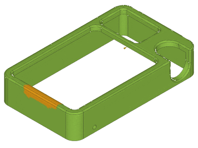

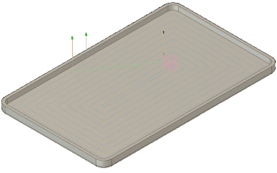

Workflows de fabrication
Dans l’espace de travail Fabrication d’une conception configurée, vous pouvez :
- créer des configurations et générer des trajectoires d’outils pour n’importe quelle méthode de fabrication pour chaque configuration ;
- créer des modèles de fabrication pour chaque configuration.
Dans l’espace de travail Fabrication d’un document de conception distinct, vous pouvez :
- créer des configurations et générer des trajectoires d’outils pour n’importe quelle méthode de fabrication pour chaque composant configuré inséré dans la conception ;
- créer des configurations et générer des trajectoires d’outils pour n’importe quelle méthode de fabrication pour chaque fonction de dérivation configurée dans la conception.

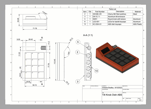

Workflows de dessin
À partir d’une conception configurée, vous pouvez effectuer les tâches suivantes :
- Créer, coter et annoter un dessin pour :
- une configuration unique ;
- au moins deux configurations sur des feuilles distinctes ;
- au moins deux configurations sur la même feuille.
- Dessin sous forme de tableau représentant l’ensemble complet des configurations, avec une table de consultation sur une seule feuille.
- Utiliser l’option Changer de configuration pour :
- changer tous les jeux de vues dans l’ensemble du document de dessin, mettre à jour les cotes et les annotations, puis enregistrer sous pour créer des dessins similaires pour chaque configuration ;
- basculer un seul jeu de vues sur une feuille dupliquée ;
- basculer un seul jeu de vues sur une feuille avec des jeux de vues issus de plusieurs configurations.
