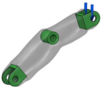

Générez un aperçu du résultat pour voir de quelle manière la configuration de l’étude affecte les résultats et le placement du matériau lors de la génération.
Remarque : vous pouvez utiliser le fichier d’exemple prédéfini du panneau de données : Generative Design Samples > Ready to Generate > Generate_Front Loader.
- Pour masquer les obstacles sur la zone de dessin, dans le navigateur, cliquez sur
à côté du nœud Géométrie obstacle.
- Dans l’onglet Définir, cliquez sur Générer > Aperçu
La barre d’aperçu s’ouvre, dans laquelle vous pouvez voir la progression de la génération de l’aperçu.
- Lorsque l’aperçu est prêt, cliquez sur Générer > Arrêter le prévisualiseur
