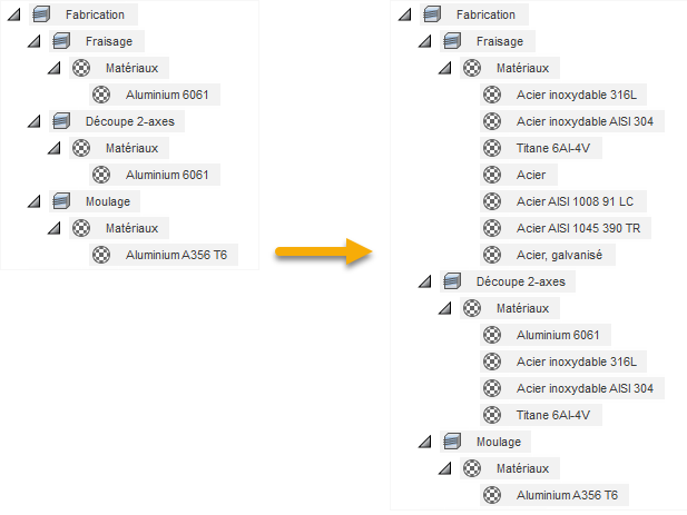

modèle-chargeur-frontal
Matières par défaut (à gauche) et matériaux sélectionnés dans l’étude (à droite).

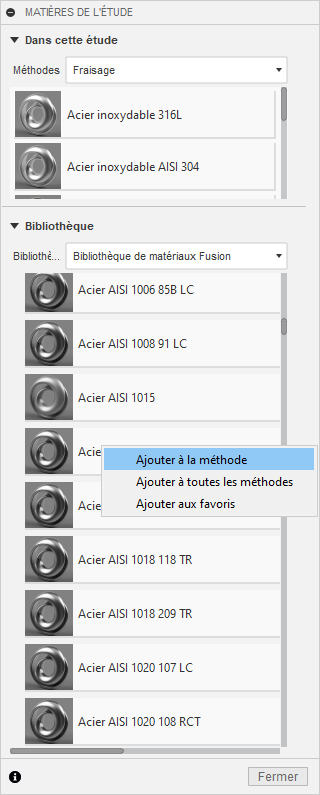

    1. Dans l’onglet Définir, cliquez sur Matériaux > Matières de l’étude icône Matériaux.
    2. Dans la boîte de dialogue Matières de l’étude, sélectionnez la bibliothèque de matériaux Fusion.
    3. Développez le dossier Métal et faites glisser les matériaux suivants vers la zone Dans cette étude :
      • Acier inoxydable 316 L
      • Acier inoxydable AISI 304
      • Titane 6Al-4V
      Remarque : cela signifie que ces trois matériaux sont utilisés pour toutes les méthodes de fabrication sélectionnées.
  2. Sélectionnez d’autres matériaux, tels que Acier, Acier AISI 1008 91 LC, Acier AISI 1045 390 TR et Acier galvanisé pour les méthodes de fraisage.
    1. Dans la section Méthodes, sélectionnez Fraisage dans le menu déroulant.
    2. Dans la zone Dans cette étude, cliquez avec le bouton droit de la souris sur le matériau par défaut Aluminium 6061 et choisissez Supprimer dans le menu contextuel.
    3. Développez le dossier Métal, cliquez avec le bouton droit de la souris sur le matériau Acier et choisissez Ajouter à la méthode dans le menu contextuel.
      chargeur - matériaux
    4. En procédant de la même façon ou à l’aide de la méthode glisser-déposer, ajoutez les matériaux suivants à la section Dans cette étude pour la méthode de fraisage :
      • Acier AISI 1008 91 LC
      • Acier AISI 1045 390 TR
      • Acier galvanisé
      Conseil : vous pouvez sélectionner entre un et sept matériaux pour chaque méthode.

      Remarque : pour la méthode de moulage, vous ne devez inclure que le matériau par défaut : Aluminium A356 T6.
