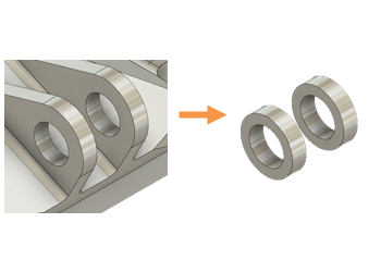

Vous pouvez utiliser n’importe quel outil de l’environnement contextuel Modifier le modèle de Generative Design pour créer la géométrie conservée, notamment l’option Extrusion icône Extrusion de solide comme décrit dans la section Création d’une géométrie conservée de trou de boulon. Dans cet exemple, nous allons créer une copie de surface de l’intérieur du trou du perçage, puis utiliser l’option Épaissir icône Épaississement pour augmenter son diamètre.
géométrie conservée - exemple de broche
