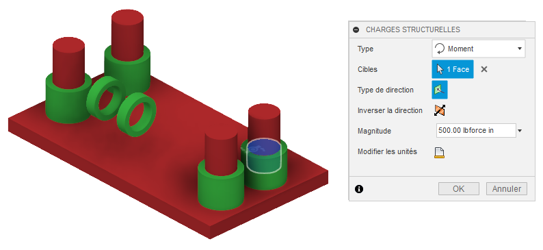

exemple illustrant le terme de charge de moment
Exemple de charge par moment sur une face cylindrique.
