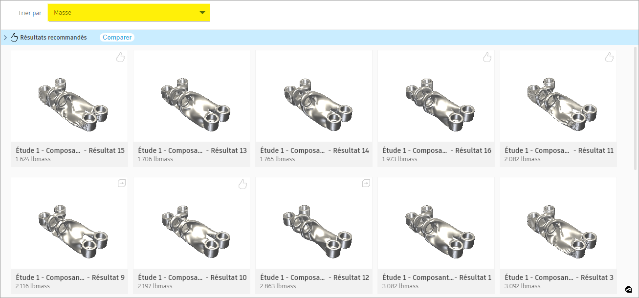

    2. Pour trier les résultats du plus léger au plus lourd dans la vue miniature, dans la liste Trier par, sélectionnez Masse.
      trier les résultats par masse
      Conseil : si un nom de résultat est tronqué, placez le pointeur de la souris sur le nom pour afficher le nom complet.

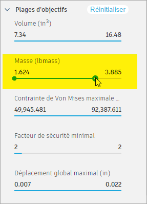

    3. Pour afficher les résultats dans un nouvel intervalle, dans la zone Filtres de résultats, sous Plages d’objectifs, sur le curseur Masse (lbmass), faites glisser l’extrémité droite sur 2,800 ou aussi près de 2,800 que possible.
      modifier l’intervalle de masse

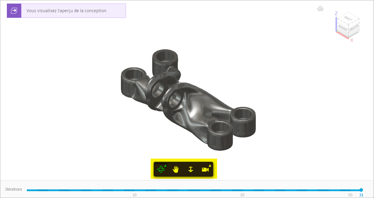

    1. Pour ouvrir la vue de résultat, cliquez sur la première miniature.
    2. Pour examiner les détails des résultats, sous la conception, dans la barre d’outils Vue du résultat, utilisez les commandes Orbite, Panoramique et Zoom.
      outils orbite, panoramique et zoom

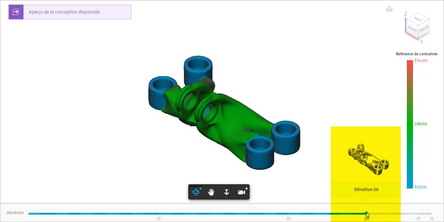

    3. Pour afficher la distribution des contraintes sur la surface du résultat, dans l’onglet Vue du résultat, cliquez sur Affichage > Vue des contraintes icône de la vue des contraintes.
      Conseil : placez le pointeur de la souris sur la légende Référence de contrainte pour afficher plus d’informations sur l’intervalle.
    4. Sous la vue de résultat, dans la barre bleue Itérations, faites glisser le point d’itération vers l’un des points précédents, par exemple Itération 26.
      itération de répartition des contraintes 26

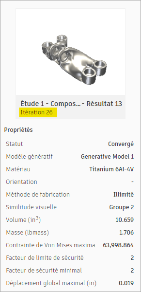

    5. Dans le panneau Propriétés, sous la miniature, le nombre d’itérations sélectionné s’affiche.
      propriétés de l’itération 28
