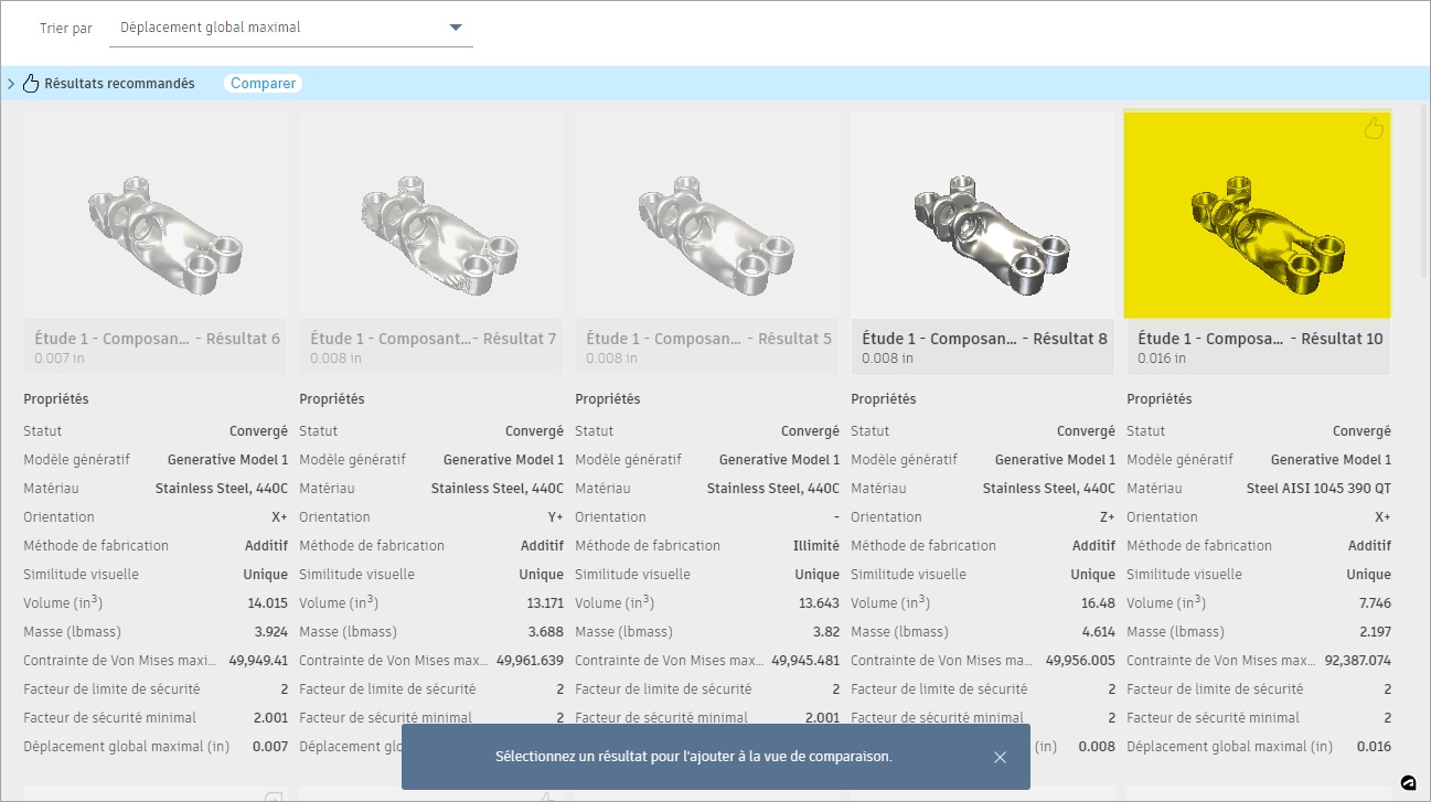

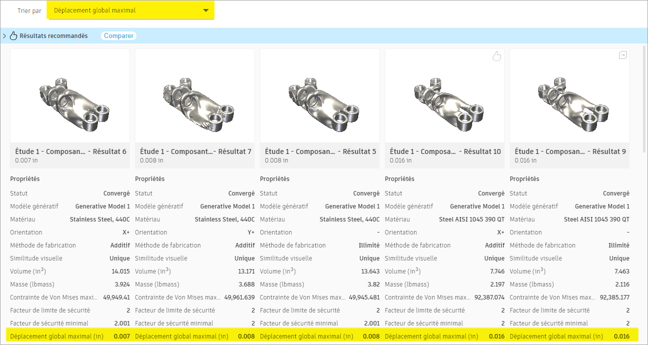

  1. Triez les résultats par Déplacement maximal global dans la vue des propriétés.
    1. Dans l’onglet Explorer, cliquez sur Affichage > Vue des propriété icône Afficher les propriétés.
    2. Pour trier les résultats du déplacement le plus faible au plus élevé, sélectionnez Déplacement maximal global dans la liste Trier par.
      afficher et trier par déplacement maximal

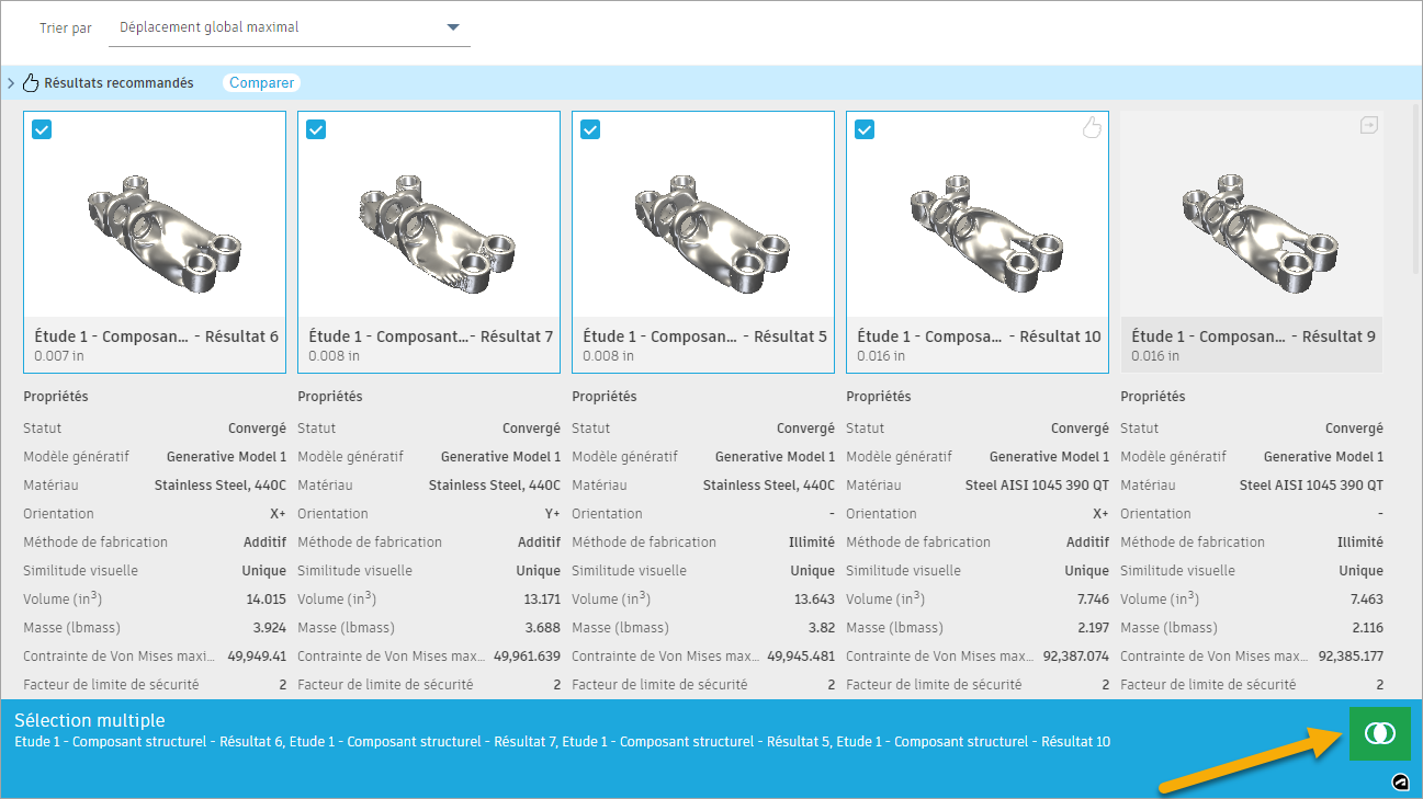

  2. Sélectionnez plusieurs résultats à comparer.
    1. Pour les quatre premiers résultats, dans le coin supérieur gauche de chaque miniature, activez la case à cocher.
      La carte Sélection multiple s’ouvre.
    2. En bas, dans la carte Sélection multiple, cliquez sur l’icône Comparer icône Comparer.
      détails de sélection multiple
      Remarque : dans la vue de comparaison, vous pouvez afficher jusqu’à quatre résultats simultanément.

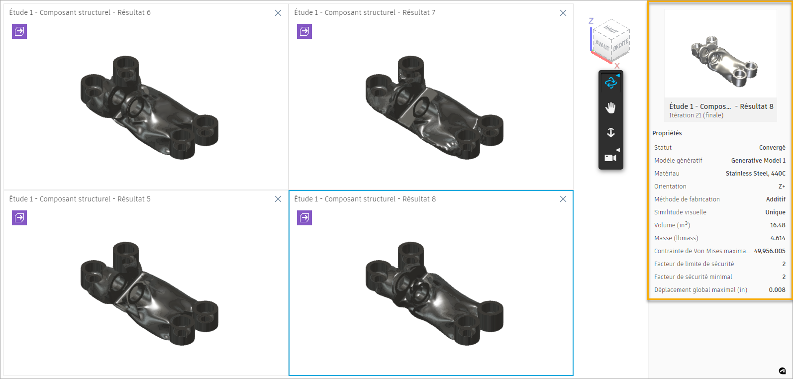

  3. Comparez les propriétés et les contraintes des résultats sélectionnés.
    1. Dans la vue de comparaison, cliquez sur le dernier résultat.
      Une zone bleue s’affiche autour de la vue générée. Les propriétés des résultats sont affichées dans le groupe de fonctions Propriétés sur la droite.
      zone des propriétés
    2. Pour comparer les résultats, utilisez les commandes Orbite, Panoramique et Zoom sur la droite de la barre d’outils Vue du résultat.
      Les vues individuelles sont synchronisées, afin de vous aider à comparer les mêmes emplacements.
    3. Pour afficher la répartition des contraintes sur la surface des résultats, dans l’onglet Vue du résultat, cliquez sur Affichage > Vue des contraintes icône Vue des contraintes.
