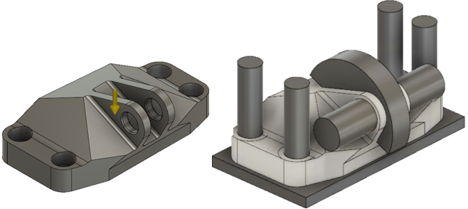

didacticiel de création de géométrie de pièce GE - avant et après
Modèle de forme de départ (à gauche), Modèle de forme de départ avec la géométrie additive créée pour agir comme géométrie conservée et géométrie obstacle (à droite).
