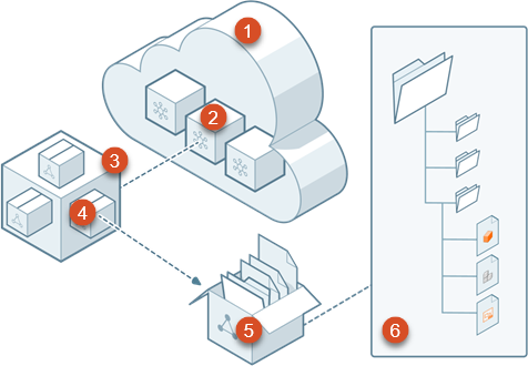

Hub et projets
  1. Cloud : stockage sécurisé des données sur le Web pour l’ensemble de votre organisation.
  2. Hub : espace de collaboration dans le cloud dans lequel vous et vos collaborateurs développez vos projets. Requiert généralement une invitation ou une approbation de la part d’un administrateur.
  3. Vue développée du hub : illustration d’un hub contenant plusieurs projets.
  4. Projet : espace dédié au travail en cours sur un projet spécifique. Chaque projet d’un hub peut disposer de ses propres autorisations d’accès.
  5. Vue développée du projet : illustration d’un projet contenant des dossiers, des sous-dossiers et des conceptions.
  6. Dossiers, sous-dossiers et conceptions : zones de stockage et conceptions d’un projet. Chaque dossier d’un projet peut avoir ses propres autorisations d’accès (ne s’applique pas aux projets hérités).
