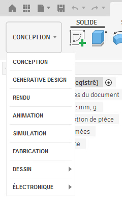

Espaces de travail
Les fonctionnalités de Fusion sont regroupées dans des espaces de travail dédiés.
espaces de travail
Les outils de chaque espace de travail sont organisés en onglets dans la barre d’outils en fonction d’objectifs de conception spécifiques. Certains outils sont disponibles dans plusieurs espaces de travail.
Barre d’outils de conception
Les onglets contextuels sont des onglets qui deviennent actifs uniquement en fonction de la commande que vous appelez. Ils ne sont visibles que lorsque la commande à laquelle ils sont associées est sélectionnée.
