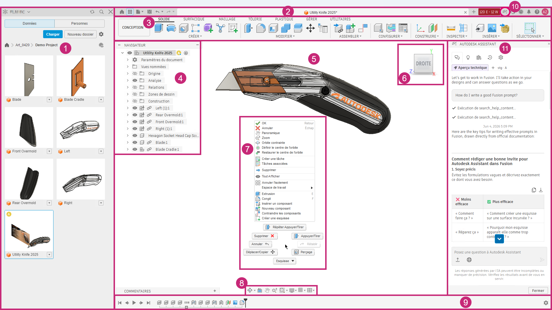

  1. Panneau de données : accédez aux hubs, projets et conceptions, gérez les données de conception et collaborez avec d’autres utilisateurs à partir du panneau de données.
  2. Barre de l’application de gauche à droite :
    • Accueil icône Accueil : ouvrez Accueil pour changer de hubs, ouvrir ou créer des conceptions et des projets, et rechercher votre travail et vos ressources.
    • Panneau de données icône Panneau de données : permet d’afficher ou de masquer le panneau de données.
    • Menu Fichier icône Fichier : permet de créer, d’ouvrir, de charger, d’enregistrer, d’exporter, de récupérer, d’imprimer en 3D et de partager des conceptions.
    • Enregistrer icône Enregistrer : permet d’enregistrer une conception sans nom ou les modifications apportées à une conception.
    • Annuler/Rétablir icône d’annulation icône de rétablissement : annulez ou rétablissez la dernière opération.
    • Onglets de conception actuellement ouverts.
    • Nouvelle conception icône Nouvelle conception : permet de créer une conception.
    • Autodesk Assistant icône Autodesk Assistant : lancez Autodesk Assistant dans Fusion.
    • Extensions icône Extension : permet de gérer l’accès aux extensions Fusion.
    • État de la tâche icône État de la tâche : permet d’afficher l’état de la tâche, l’état de la mise à jour de Fusion et l’état en ligne/hors ligne.
    • Centre de notification icône Centre de notification : permet d’afficher les notifications relatives aux mises à jour, aux tâches en arrière-plan et aux conseils.
    • Aide icône aide : ouvrez le menu Aide pour suivre une visite guidée de l’interface, accéder à la documentation produit et aux ressources de formation à votre rythme, aux ressources de la communauté telles que les forums et le blog Fusion, aux outils d’assistance technique et de diagnostic, aux derniers articles de blog sur les nouveautés, aux notes de version, aux informations sur l’installation de Fusion et aux mises à jour. Visite guidée est disponible uniquement dans les espaces de travail Conception, Conception générative, Fabrication et Electronique. Configuration rapide est disponible uniquement dans les espaces de travail Simulation et Conception générative.
    • Cliquez sur Mon profil pour :
      • Accéder à votre compte Autodesk Account.
      • Ajuster vos préférences Fusion.
      • Afficher ou modifier votre profil.
      • Vous déconnecter.
  3. Barre d’outils : permet de sélectionner l’espace de travail à utiliser. Les outils de la barre d’outils diffèrent selon l’espace de travail. La barre d’outils est divisée en onglets qui organisent les outils en groupes logiques.
    • Espaces de travail : Fusion utilise des espaces de travail pour définir les commandes disponibles et le type de données que vous créez.
      • Menu Espace de travail : sélectionnez un espace de travail vers lequel basculer.
    • Onglets : chaque espace de travail est organisé en onglets contenant des groupes logiques d’outils associés.
      • Onglets contextuels : certaines commandes activent un onglet contextuel, comme Esquisse. L’onglet contextuel s’affiche dans la barre d’outils, ainsi que les autres onglets de l’espace de travail, tandis que les outils contextuels sont actifs.
      • Environnements contextuels : certaines commandes activent un environnement contextuel, comme Forme. L’environnement contextuel s’affiche dans la barre d’outils et ses onglets remplacent les onglets par défaut dans l’espace de travail courant jusqu’à ce que vous quittiez l’environnement contextuel.
  4. Navigateur : répertorie les objets de votre ensemble (composants, corps, esquisses, origines, liaisons, géométrie de construction, etc.) et vous permet de contrôler la visibilité des objets.
  5. Ensemble dans la zone de dessin : cliquez pour sélectionner des objets dans l’ensemble dans la zone de dessin.
  6. ViewCube : vous permet de mettre en orbite votre conception ou la visualiser dans différentes positions.
  7. Menu de marquage : cliquez avec le bouton droit de la souris dans la zone de dessin pour accéder au menu de marquage, qui contient les commandes les plus fréquemment utilisées dans le disque de navigation et les commandes supplémentaires du menu de dépassement.
  8. Barre de navigation : contient les commandes utilisées pour effectuer un zoom, un panoramique et une orbite sur votre conception, ainsi que les paramètres d’affichage permettant de contrôler l’apparence de l’interface et la manière dont les assemblages de conception sont affichés dans la zone de dessin.
  9. Montage chronologique : répertorie les opérations effectuées dans votre conception. Cliquez avec le bouton droit de la souris sur les opérations dans le plan de montage chronologique pour apporter des modifications. Faites glisser les opérations pour modifier l’ordre dans lequel elles sont calculées (mode de modélisation paramétrique uniquement).
  10. Accès à Autodesk Assistant : ouvre Autodesk Assistant dans Fusion.
  11. Panneau Autodesk Assistant : discutez avec Autodesk Assistant pour explorer votre travail, découvrir des capacités et accélérer les tâches répétitives.
