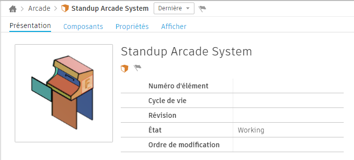

L’onglet Composants affiche la structure de l’assemblage d’une conception Fusion. Pour afficher tous les composants d’une conception, utilisez l’onglet Composants dans le client Web Fusion ou dans l’onglet Début si vous avez activé Manage Extension.
Pour plus d’informations sur cet aperçu, reportez-vous au blog Fusion 360.
  1. Dans le panneau de navigation, ouvrez le projet contenant la conception que vous souhaitez afficher.
  2. Sélectionnez la conception.
  3. Dans la vue principale, cliquez sur l’onglet Composants.
    Onglet Composants

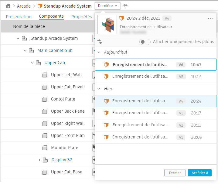

Afficher une autre version de la conception
Utilisez le menu Historique pour afficher une autre version de la conception. Les composants de la version sélectionnée s’affichent dans l’onglet Composants.
  1. Cliquez sur le menu Historique.
    historique
  2. Sélectionnez une version dans la liste.
  3. Cliquez sur Atteindre.
Vous pouvez filtrer l’historique pour afficher uniquement les versions de conception qui sont des jalons.

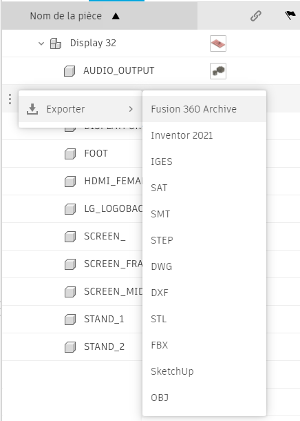

Exporter un composant
  1. Placez le pointeur de la souris sur le composant à exporter.
  2. Cliquez sur le menu Action, puis sélectionnez Exporter.
    menu exporter un composant
  3. Sélectionnez le format.
