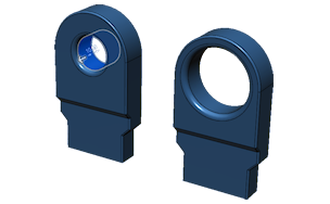

Découvrez comment utiliser l’outil Appuyer/Tirer pour créer ou modifier un corps solide dans Fusion.
Cliquez sur Design > Solid > Modify > Press Pull
La boîte de dialogue Appuyer/Tirer s’affiche.
Dans la zone de dessin, sélectionnez des contours d’esquisse, des arêtes ou des faces :
Contour d’esquisse : extrudez un nouveau corps solide à partir du contour d’esquisse.
La boîte de dialogue Extruder s’affiche.
Arête : arrondit les arêtes du corps solide.
La boîte de dialogue Congé s’affiche.
Face : permet d’ajouter ou de supprimer un volume du corps solide.
La boîte de dialogue Décaler la face s’ouvre.
Utilisez les poignées du manipulateur pour extruder, raccorder ou décaler une géométrie, ou entrez des valeurs exactes dans la boîte de dialogue.
Cliquez sur OK.
Le corps solide modifié ou nouveau s’affiche dans le canevas.
