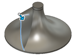

    4. Dans la boîte de dialogue Réseau sur la trajectoire, cliquez sur l’option Sélectionner Icône de flèche de sélection associée à Trajectoire pour l’activer, puis sélectionnez l’arête longitudinale extérieure de la pale comme Trajectoire.
      Trajectoire de la lame de turbine

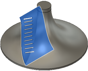

      Lame sélectionnée de la turbine

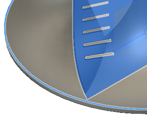

    4. Dans la boîte de dialogue Réseau circulaire, cliquez sur l’option Sélectionner Icône de flèche de sélection associée à l’axe pour l’activer, puis cliquez sur l’arête circulaire à la base de la turbine, en tant qu’axe.
      Arête circulaire de la turbine

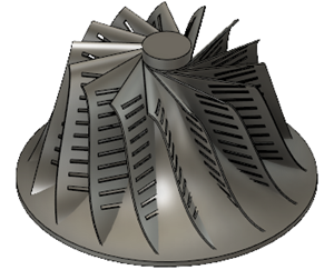

      Haut de la turbine

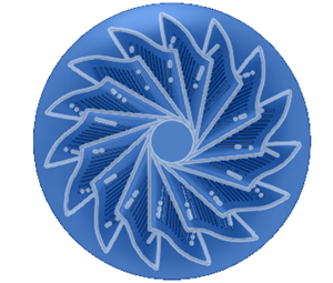

    3. Cliquez sur la vue Dessus dans l’outil ViewCube, et sélectionnez tous les corps dans la fenêtre, à savoir la base et 15 lames, en tant qu’objets.
      Fenêtre de sélection du haut de la turbine
      Remarque : vérifiez que 16 objets sont sélectionnés dans la boîte de dialogue Symétrie miroir.

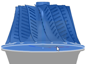

    4. Dans la boîte de dialogue Symétrie miroir, cliquez sur l’option Sélectionner Icône de flèche de sélection associée à Plan de symétrie pour l’activer, puis cliquez sur la partie inférieure de la base de la turbine pour la sélectionner comme Plan de symétrie.
      Bas de la turbine
