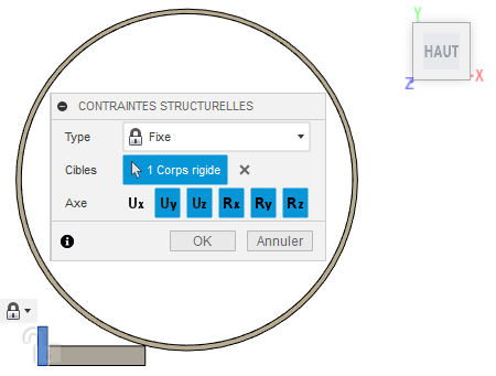

  1. Définissez des contraintes structurelles pour fixer le bloc poussoir sur cinq degrés de liberté : Uy, Uz, Rx, Ry et Rz, pour empêcher qu’il se déplace dans toutes les directions sauf X.
    1. Cliquez sur icône Contrainte (espace de travail Simulation > onglet Configuration > panneau Contraintes > Contraintes structurelles) pour ouvrir la boîte de dialogue Contraintes structurelles.
    2. Vérifiez que le Type de contrainte est défini sur Fixe.
    3. Cliquez sur le bloc poussoir pour le sélectionner en tant que Cible.
      Remarque : puisqu’il s’agit d’un corps rigide, le corps entier est sélectionné lorsque vous cliquez sur une arête ou une face.
      Notez que trois degrés de liberté de rotation apparaissent dans la boîte de dialogue Contraintes structurelles en plus du degré de liberté de translation habituel. Les éléments appartenant aux corps rigides prennent en charge six degrés de liberté.
    4. Vérifiez que les options Ux, Uy, Uz, Rx, Ry et Rz Axe sont toutes activées, comme indiqué par la mise en surbrillance bleue, puis cliquez sur Ux pour les désélectionner.
      contraintes de fixité de bloc poussoir
    5. Cliquez sur OK pour définir les contraintes et fermer la boîte de dialogue.

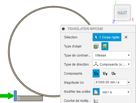

  2. Déterminez la vitesse à appliquer au bloc poussoir, étant donné que la vitesse tangentielle du rouleau est de 55 000 mm/s et que l’épaisseur du bloc d’acier est réduite de 25 % à sa sortie.
    • La vitesse tangentielle sortant du rouleau est supérieure à la vitesse de la matière entrant dans la zone de processus, car la coupe est réduite de 25 %.
    • La conservation de la masse nécessite une vitesse initiale sur le bloc poussoir, qui correspond à 75 % de la vitesse de sortie. Si vous poussez la dalle plus rapidement que cela, vous la forcerez dans le rouleau plus rapidement que la matière ne peut être déployée du côté opposé.
    • (75/100) * 55000 mm/s = ~ 41000 mm/s
  3. Imposez une vitesse de 41 000 mm/s sur le bloc poussoir dans la direction +X.
    1. Cliquez sur icône de translation imposée (espace de travail Simulation > onglet Configuration > panneau Contraintes > Translation imposée) pour ouvrir la boîte de dialogue Translation imposée.
    2. Cliquez sur le bloc poussoir dans la zone de dessin pour l’identifier comme la sélection.
      Remarque : comme vous avez identifié le bloc poussoir comme un corps rigide, le corps entier est sélectionné automatiquement.
    3. Définissez le type de contrainte sur Vitesse.
    4. Sélectionnez le Composant Ux pour définir la direction.
    5. Cliquez sur icône des unités Modifier les unités et remplacez les unités par mm/s.
    6. Définissez la magnitude sur 41 000 mm/s.
      Remarque : une flèche verte s’affiche pour indiquer la direction de la vitesse imposée.

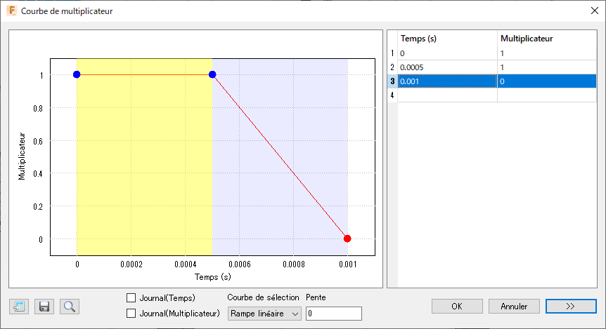

  4. Définissez le mouvement du bloc poussoir, de sorte qu’il se déplace à 41 000 mm/s pour la première 0,005 s et qu’il descende à 0 mm/s durant la 0,0005 s suivante.
    1. Dans la boîte de dialogue Translation imposée, cliquez sur icône de courbe de multiplicateur Courbe de multiplicateur pour ouvrir la boîte de dialogue Courbe de multiplicateur.
    2. Dans la partie droite de la boîte de dialogue, saisissez 1 comme multiplicateur à Heure 0 afin que le corps du poussoir se déplace à 41 000 mm/s au début.
    3. Sur la ligne 2, dans la colonne Temps, saisissez 0,0005 et définissez de nouveau le Multiplicateur sur 1 afin que le corps du poussoir se déplace à 41 000 mm/s pour la première 0,0005 s.
    4. Sur la ligne 3, dans la colonne Temps, saisissez 0,001 et définissez le multiplicateur sur 0 afin que le corps du poussoir ralentisse et s’arrête au cours de la 0,0005 s suivante.
    5. Cliquez sur OK pour accepter la courbe.
  5. Cliquez sur OK pour appliquer la translation imposée et fermer la boîte de dialogue.
