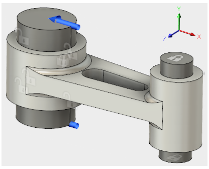

Ensemble de tige de connexion entièrement contraint avec charge appliquée.

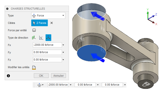

  1. Appliquez une force totale de 2 000 livres dans la direction -X aux faces d’extrémité de la grande broche (1 000 livres par extrémité).
    1. Cliquez sur icône Charge structurelle (espace de travail Simulation > onglet Configurer > groupe de fonctions Charges > Charges structurelles) pour ouvrir la boîte de dialogue Charges structurelles.
    2. Dans la boîte de dialogue Charges structurelles, vérifiez que l’option Type est définie sur icône Force Force.
    3. Cliquez sur la face supérieure de la grande broche pour la sélectionner en tant que cible, puis faites pivoter le modèle de manière à voir la face inférieure de la broche et sélectionnez également la face inférieure.
    4. Dans la boîte de dialogue Charges structurelles, définissez le type de direction sur icône Direction de la charge – vecteurs et composants Vecteurs (x, y, z)
    5. Saisissez -2000 dans le champ de saisie Fx.
      Remarque : l’option Force par entité n’étant pas sélectionnée, la force de -2 000 livres est divisée entre les faces sélectionnées. Les zones des deux faces sont égales, de sorte que chacune reçoit la moitié de la charge totale (1 000 lbforce).
      appliquer la charge à la grande broche
    6. Cliquez sur OK pour appliquer la charge et fermer la boîte de dialogue.
    7. Cliquez sur la vue icône d’accueil Accueil du ViewCube pour rétablir l’orientation d’origine du modèle.
