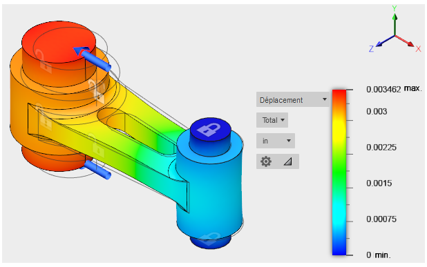

- Afficher les résultats Déplacement total

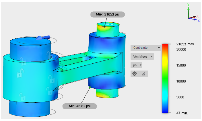

- Afficher les résultats de la Contrainte de Von Mises et identifier où se produisent les contraintes minimale et maximale.

Changez les résultats pour afficher les résultats de Déplacement total. Remarque : une fois la solution terminée, les résultats du facteur de sécurité s’affichent initialement.
- Dans le navigateur Résultats situé sur la gauche, sélectionnez Total dans le dossier de résultats Déplacement.
Activez cette option pour afficher les résultats de la Contrainte de von Misses, afficher les marqueurs aux points de contrainte minimum et maximum, et faites pivoter le modèle pour examiner les résultats.
- Dans le navigateur Résultats sur la gauche, sélectionnez Von Mises dans le dossier de résultats Contrainte.
Le type de résultat de contrainte affiché par défaut est la contrainte de von Misses.
- Cliquez sur
(espace de travail Simulation > onglet Résultats > groupe de fonctions Inspecter > Afficher min/max) pour afficher les marqueurs aux points de résultats de contrainte de von Mises minimum et maximum.
- Tout en maintenant la touche Maj enfoncée, cliquez sur le bouton central de la souris et faites glisser la souris pour faire pivoter le point de vue du modèle. Positionnez la vue de manière à voir clairement les points de contrainte maximum et minimum.
Remarque : vous pouvez cliquer sur les repères de valeurs Min. et Max. et les faire glisser vers une position différente, selon vos besoins.

- Dans le navigateur de résultats sur la gauche, sélectionnez Total dans le dossier de résultats Déplacement.
Une fois de plus, les résultats de déplacement total s’affichent.
