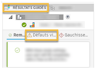

Le résultat Aura-t-elle des défauts visuels ? devient disponible à la fin de la phase Remplissage + Compactage de l’analyse et se trouve dans l’onglet Défauts visuels des résultats guidés.
