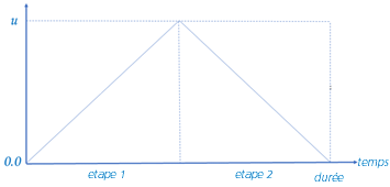

Par exemple, vous pouvez charger le modèle jusqu’à une valeur imposée, puis le recharger à zéro lors de votre analyse. Cette simulation utilise deux étapes.
Figure 1 : Problème de chargement/déchargement avec une rampe linéaire vers le haut/vers le bas.
