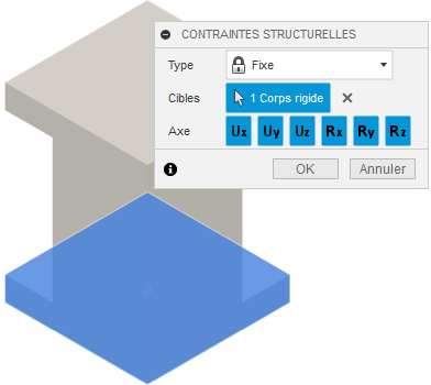

Appliquez une contrainte fixe à la plaque de base du corps rigide dans les 6 degrés de liberté.

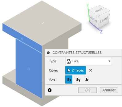

Appliquez des contraintes fixes aux faces verticales de la billette et de la plaque supérieure dans la direction X, sinon elles seraient à l’intérieur d’un modèle complet.

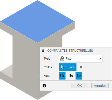

Appliquez des contraintes fixes à la face supérieure de la plaque supérieure pour ne permettre de mouvement que dans la direction Y.

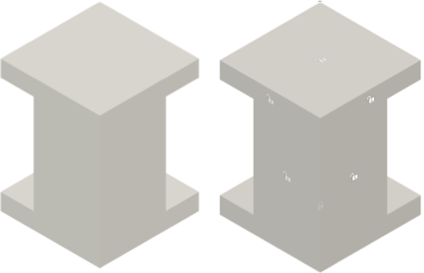

Modèle avant l’application de contraintes (à gauche) et après l’application de contraintes (à droite).
Fixez entièrement le corps rigide dans les six degrés de liberté de translation et de rotation.
Cliquez sur
(espace de travail Simulation > onglet Configuration > panneau Contraintes > Contraintes structurelles) pour ouvrir la boîte de dialogue Contraintes structurelles.
Vérifiez que le Type de contrainte est défini sur Fixe.
Cliquez sur la plaque de base rigide pour la sélectionner comme cible.
Notez que trois degrés de liberté de rotation apparaissent dans la boîte de dialogue Contraintes structurelles en plus du degré de liberté de translation habituel. Les éléments appartenant aux corps rigides prennent en charge six degrés de liberté.
Vérifiez que les options Ux, Uy, Uz, Rx, Ry et Rz Axe sont toutes activées, comme indiqué par la surbrillance bleue.
Cliquez sur OK pour définir les contraintes et fermer la boîte de dialogue.
Si vous le souhaitez, cliquez sur la nouvelle contrainte dans le navigateur pour la mettre en surbrillance en bleu, puis cliquez à nouveau pour la renommer afin de la distinguer des contraintes supplémentaires que vous définirez ultérieurement.
Appliquez une contrainte fixe à la face supérieure de la plaque supérieure, dans les directions X et Z.
Cliquez sur
Cliquez sur la face supérieure de la plaque supérieure pour la sélectionner comme cible.
Cliquez sur Uy pour le désélectionner, en laissant les options Ux et Uz sélectionnées.
Appliquez des contraintes fixes, dans la direction X, à la face verticale « intérieure » sur la plaque supérieure et la billette qui s’aligne sur la plaque de base et est perpendiculaire à l’axe X.
Cliquez sur
Cliquez sur la face verticale « intérieure » de la plaque supérieure et de la billette perpendiculaire à l’axe X pour les sélectionner en tant que cible.
Cliquez sur Uy et Uz pour les désélectionner, afin que seul Ux soit sélectionné.

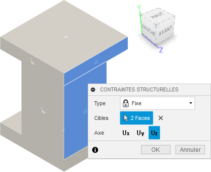

Appliquez des contraintes fixes, dans la direction Z, à la face verticale « intérieure » sur la plaque supérieure et la billette qui s’aligne sur la plaque de base et est perpendiculaire à l’axe Z.
Cliquez sur
Cliquez sur la face verticale « intérieure » de la plaque supérieure et de la billette perpendiculaire à l’axe Z pour les sélectionner en tant que cible.
Cliquez sur Ux et Uy pour les désélectionner, afin que seul Uz soit sélectionné.
